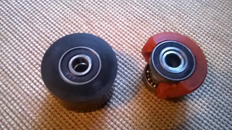

Надо будет посмотреть.
Вот купил сегодня,не оригинал,но думаю что походит.
Подойдет...

Подойдет...
Размер тот же,подойдет.
