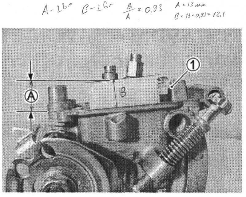

Доброго дня. Не так давно удалось удачно настроить карб. И удалось именно благодаря уровню.
Мерил по методу из мануала DRZ400 свесив на бок и мерил по высоте поплавка. Высоту брал из нашего мануала т.е. 13+-1 мм.
Но мерил от стыка. Получилось где-то 13мм.
Но одна мысль не дает покоя. Если следовать точно нашему мануалу, то точки для изменения взяты ну очень неудобные. Как по ним мерить не представляю. В большинстве мануалов приводят измерения от стыка камеры до края поплавка.
Собственно решил проверить геометрию. Каким должно быть расстояние до поплавка, если мерить от стыка. Распечатал картинку и померил линейкой, определил соотношения.
У меня получилось, что расстояние до поплавка должно быть на 1 мм меньше мануального, если мерить от стыка камер. Соответственно корректный диапазон 12+-1 мм.
Что думаете? Вроде элементарная геометрия. Почему японцы сразу не приводят изменений по перпендикуляру к крышки камеры.
