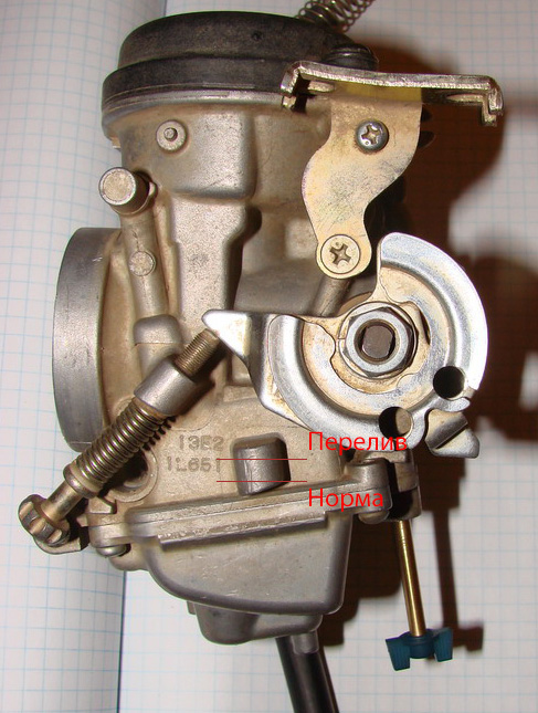

Оставлю здесь кратко выводы по уровню, к которым пришел. Картинку честно спер, сделал две метки.
На трубке перелива у меня есть явный след от контакта с бензином, явная граница. Значит мотор большую часть своей жизни работал на этом уровне топлива и его можно брать за эталон.
На рисунке это отметка норма. Выставил себе примерно такой уровень. По поплавку получилось как раз 13 мм.
Метка перелив - где примерно заканчивается трубка перелива чтобы было понятно какой остается запас и в каких пределах можно с уровнем играться.
Если есть проблемы с игольчатым клапаном, то уровень может набираться нестабильно, переливать, недоливать.

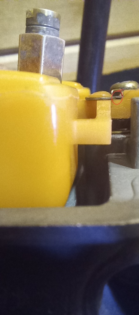

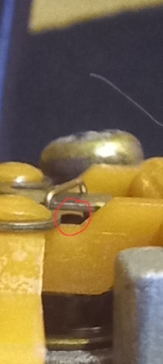

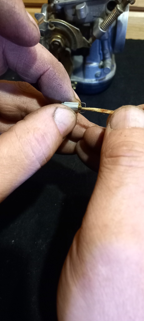

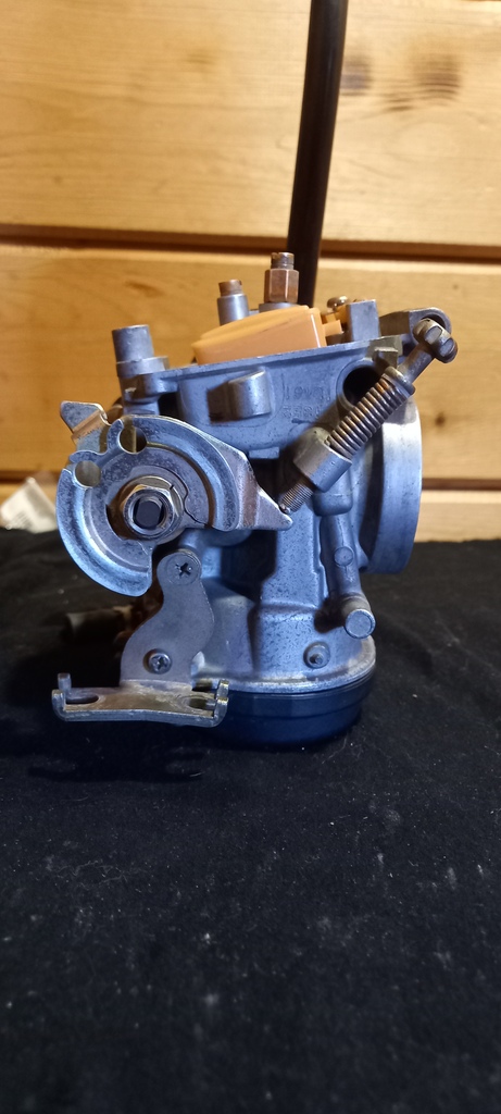

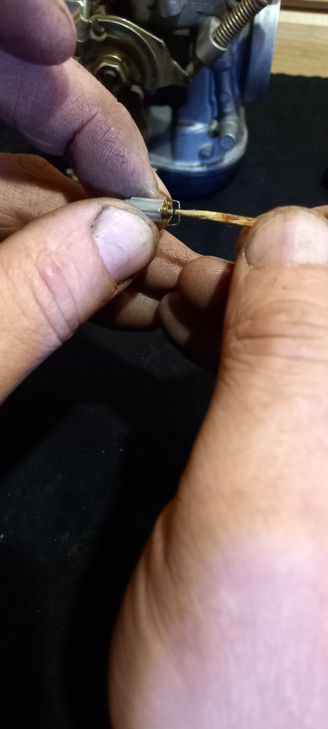

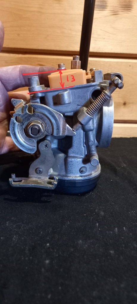

Цитата(cohi @ 19.4.2010, 20:49) *
подскажите как правильно выставить уровень в поплавковой камере?
Мои потуги по проверке высоты поплавка, карбюратор bsr32(13Е2). Разобрал карбюратор, перевернул его к верху дном, измерил высоту от поверхности прилегания крышки до верхней точки поплавка - 9мм., по мануалу должно 13мм., я озадачился, как так, не мог же уйти на столько уровень, хотел уже пластину поплавка гнуть. Но потом перечитав кучу информации (спасибо форумчанам) и понял как измерить высоту. Переворачиваем карбюратор к верху дном, ставим его на ровную поверхность, потом берем за поплавок и подымаем его до конца, язычок металлической пластины поплавка не должен касаться штока запорной иглы. Кстати этот шток имеет пружину и если на него надавить то он заходит в запорный клапан, в этом и была причина в непонимании как правильно измерить высоту. После того как подняли поплавок, медленно опускаем его и смотрим с фонариком в щель, щель узкая, но увидить можно, где язычок пластины должен коснуться штока запорной иглы, как только язычок коснулся штока запорной иглы, все, стоп и в этом положении надо мерить высоту. У меня вышло с ровной, негнутой пластиной поплавка примерно 13 мм. Поплавок имел правильное положение, параллельно поверхности прилегания крышки.
Весь день потратил, как оказалось все нормально было.
Пружинный шток запорной иглы
При надавливании шток уходит в запорную иглу
Поднятый поплавок, между штоком запорной иглы и язычком металлической пластины щель,они не касаются.
Момент когда язычок пластины коснулся штока, в этот момент измеряем высоту линейкой или на глаз, чтобы поплавок был параллельно поверхности прилегания крышки.
Положение поплавка, когда язычок пластины коснулся штока иглы. Высота 13мм., параллель. Держу поплавок пальцем.
Это когда поплавок своим весом вдавливает шток во внутрь запорной иглы. Сначала думал, что измерять нужно в таком положении, хотел гнуть пластину, чтобы поднять поплавок до нужных 13мм., причем гнуть пришлось бы прилично.
