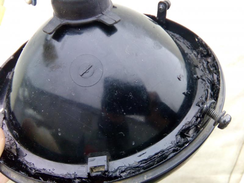

Я у себя разбил в прошлом году. Менял. Стекло от ваз 2101 туда встает ,лучше от завода киржач(бывает освар там рисунок другой стекла). Цена стеклышка максимум 50 руб. Родное пластиковые стекло выковырять не удалось оно спаяно с пластиковым корпусом оптики,поэтому сравнял тихонечко болгарочкой до начала черного корпуса оптики. Правда придется пазы вырезать мм по 8 под пружины которые держат оптику к ободку. Вообщем там сначала стекло ставиться этими пружинами к ободку,выравнивается,прикладывается корпус оптики, чтоб все совпадало и не мешало и прилегало все ровно и в итоге сажается на герметик чёрный. Я использую герметик для вклейки автостекол. Он густой и быстро схватывает. Его там немного нужно,остаток в использованной тюбе вполне хватает если её вскрыть. Тупо намазываю на корпус оптики герметики и сажаю к закрепленному на ободке стеклу и все замазываю ,включая пружинки чтоб нешевелилось ничего. Проверено годом эксплуатации. Только что опять заклеил.Навернулся красиво поздней осенью в повороте поймав подмороженный участок почвы и разбив ту же фару.
На фото она правая

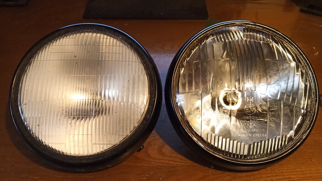

В общем купил пару стёкол от Копейки. Киржач не нашёл, купил обычное. Оно более выпуклое, чем штатное.
Снял на пробу одну фару. В родной ободок стекло впихнул, но в отверстие она как положено не пролазит, надо отверстие в нём расширять на наждаке. Либо оставить как есть, прижать стекло пружинками и отражатель на герметик - на фотках выше так же сделано?
Мои фары совсем мутные стали, даже лампу не разглядеть, полировка не помогла и трещины. Думаю попробовать переделать, если светить плохо будут или не туда, поставлю одноголазую фару от старого XR с лампой 55/60.

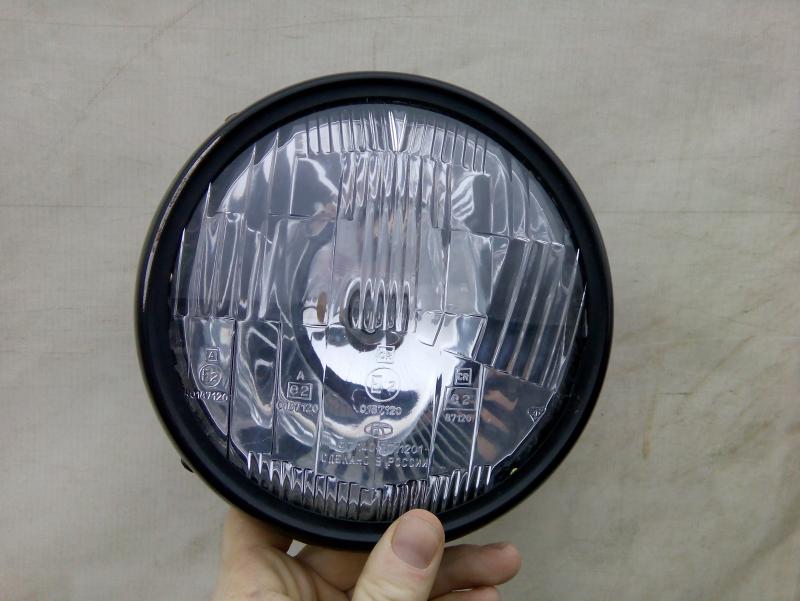

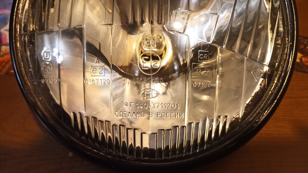

Одну сделал, затестил, светится во всю мощь 35/35w лампы. Срезал стекло болгаркой по шву, потом шлифанул заусенцы. Посадочный диаметр около 170 вместо 155 мм, поэтому в кольце корпуса фары болгаркой же расширил отверстие, чтоб новое стекло глубже вошло. Получилось впихнуть стекло, отражатель и зафиксировать это штатными пружинками. Стекло полностью в отверстие не пролезло, можно ещё расширить, пока оставил так. Цоколь лампы получился миллиметра на 3 дальше, чем положено, но оптика в фару влезла.
Отражатель местами помутнел, но не везде, оставил пока (заказал на пробу 1 "Копеечную" оптику со штатным отражателем, под H4, может влезет).
Пробовал по одной фаре шапкой закрывать: эффект есть, с прозрачным стеклом пятно на стене ярче, чем у мутной (думал снимаю на видео, но забыл кнопку нажать). Наверно даже что-то освещает в темноте, но в коридорах гаража свет горел, нормально затестить не вышло.
Смущает кольцо света по бокам и сверху мота (на видео видно), у штатного стекла оно тоже есть, но сильно слабее. Вот думаю, нормально это или нет. "СТГ" имеется, не хуже, чем было. Выпуклая фара + к обтекаемости smile.gif
