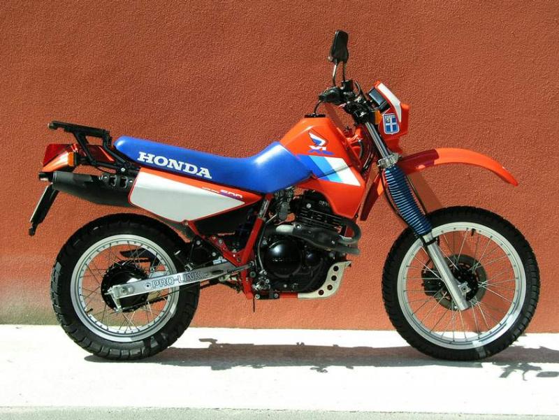

Тоже интересно, как не изменяя расстояния между валами . можно заменой одной шестерни изменить передаточное отношение. фантастика.
у хонды есть ещё древний аппарат хонда фараон , там коробка тоже интересная и пятая длинная и кикстартер и стартер (у некоторых моделей) Два карба! но хрен найдёшь исправный. Вообще все правильные мотоциклы делали раньше. Да и машины тоже)

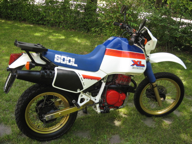

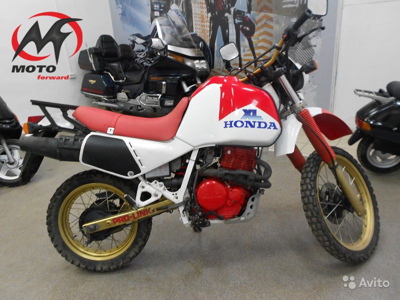

На "старых" Хондах два карба шло на Раллийниках, а-ля Дакар. Так что это не только "Ямаховская фишка". Два карба -это получается "диффузор" переменного сечения, на малых нагрузках работает первичный карб, на "больших" подключается вторичный, система интересная, "низов", с исправным карбом больше, чем на мотике того-же объема, но с одним большим карбом.
сообщение 30.11.2015, 15:11
Сообщение #1333
Два карба было модно в давние времена , просто ямаха осталась верна традициям дольше всех., вот например древняя хонда 250 двухкарбовая .
И к стати переднее колесо на 23!дюйма , что особенная редкость
