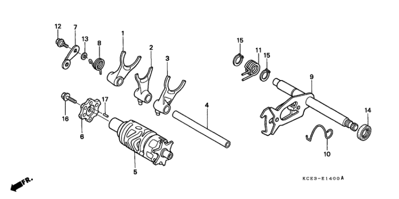

И так. 1,5 года назад, при небольшом скользяке на левом боку по пересеченки, лапка кпп провернула по шлицам вал переключения. Тогда я отнёсся легко к проблеме, так как руки уже чисались разобрать хонду. Тогда я Купил у местного с разбора вал. И вот при по катушке и баловстве в прошлые выходные, опять отправил мот в скользяк на левом боку. Вал опять завернуло по шлицам... Лапка целая. Почему в лапке не срезает шлицы, а вырывает вал, замена которого, заставляет половинить двигатель. Поз 9 Не ужели японцы не предусмотрели решением этой проблемы Ну и не по теме, с шиповкой от форумчанина теперь я избавился от мототоксикоза. Вот такой толпой мы гоняем в маленьком городе с населением всего 85000 человеков Полезно:

i-denis Плохо затягивает болт, хреновые шлицы на лапке. До... 3.11.2015, 22:02
kinstantin Цитата(i-denis @ 3.11.2015, 19:02) П... 3.11.2015, 22:08
Mr.Hott Цитата(kinstantin @ 3.11.2015, 19:08) Пре... 4.11.2015, 10:59
i-denis Стальную лапку должно заворачивают в поросячий хво... 3.11.2015, 22:18
kinstantin Цитата(i-denis @ 3.11.2015, 19:18) С... 3.11.2015, 22:21
Mr.Hott Похоже это слабое место XR250.. У меня несколько р... 4.11.2015, 10:56
kinstantin Цитата(Mr.Hott @ 4.11.2015, 7:56) Похоже ... 4.11.2015, 10:57
LILO Цитата(Mr.Hott @ 4.11.2015, 15:56) Похоже... 4.11.2015, 12:10
i-denis Лапка достаточно мягкая и имеет ослабление по шву.... 4.11.2015, 12:20
Mr.Hott Цитата(i-denis @ 4.11.2015, 9:20) По... 4.11.2015, 17:37
vinson66 Я вот никогда не сталкивался на хр250 со слизывани... 4.11.2015, 19:30
Leksey Цитата(vinson66 @ 4.11.2015, 21:30) думал... 4.11.2015, 19:44
