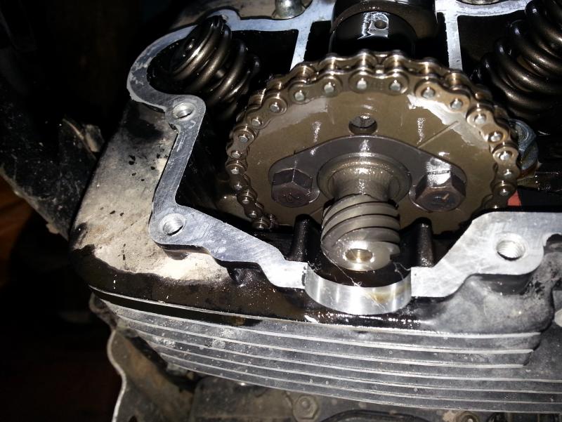

> Что за косые зубья на распредвале BM200, Зачем это? ведь ничего не крутит...

Недавно разбирали ГРМ BM 200 Enduro. Увидел это...
Зачем так и непонял. Есть варианты? Кроме того, что этот распред может ставиться на другие модели мотиков.
На Джебеле 200 так же?

Герасимов
сообщение 9.11.2015, 22:27
Сообщений: 205
Регистрация: 22.3.2014
Вставить ник Цитата Из: Верхняя Пышма
Мотоцикл: dr 200,Kdx 220
На Джебел 200 нет такого

сообщение 9.11.2015, 23:16
Это для привода тахометра организовано .Червячная передача планировалась .На клапанной крышке должен быть" недоразвитый" прилив в этом месте
Цитата(Frig@te @ 9.11.2015, 23:47) *
Удивило только отсутствие прокладки под клапанной крышкой.
, на большом сузуки тоже так ДР 650 эс е Крышка тоже алюминиевая и толстостенная поэтому коэффициент расширения одинаковый с головкой вот и нет прокладки , теплоотдача лучше.
На Хонде ХР крышка например объёмная очень + на неё навешана вся организация управления грм , оси с рокерами , поэтому распухание тепловое неравномерное и прокладка стальная.
А на двухвальных головках клапанные крышки очень тонкие и выполнены из магниевого сплава , идеально отводят тепло , прочные и лёгкие , но разширяются не так как головка алюминиевая , поэтому толстые резиновые прокладки.
Конструктора, мать их , умные парни)))Правда эти двигатели проэктировались так давно , что эти конструктора наверное уже умерли)))
Уточню привод тахометра тросом был организован у БМов "до рестайлинговых" - те которые синие и с вилкой неперевёрнутой.
Прокладки на этом моторе между бошкой и крышкой нету потому, что в крышке находятся постели распредвала. Все это собирается вместе и протачивается под определенный диаметр. Прокладка имеет свойство сжиматься, разрушаться, может быть установлена немного другой толщины, тем самым это приводит к изменению зазора между постелями и распредвалом, который имеет точность порядка 0,01мм иногда даже 0,001мм
Цитата(Frig@te @ 9.11.2015, 23:29) *
А вот это ты прав. Там затычка резиновая напротив)). Про расширения не знал, герметика немного было там, также немного намазали.
Резиновая заглушка закрывает технологическое отверстие от фрезы, которая вырезала постель распредвала. Привод спидометра организовывался в верхней крышке.
