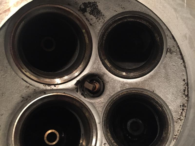

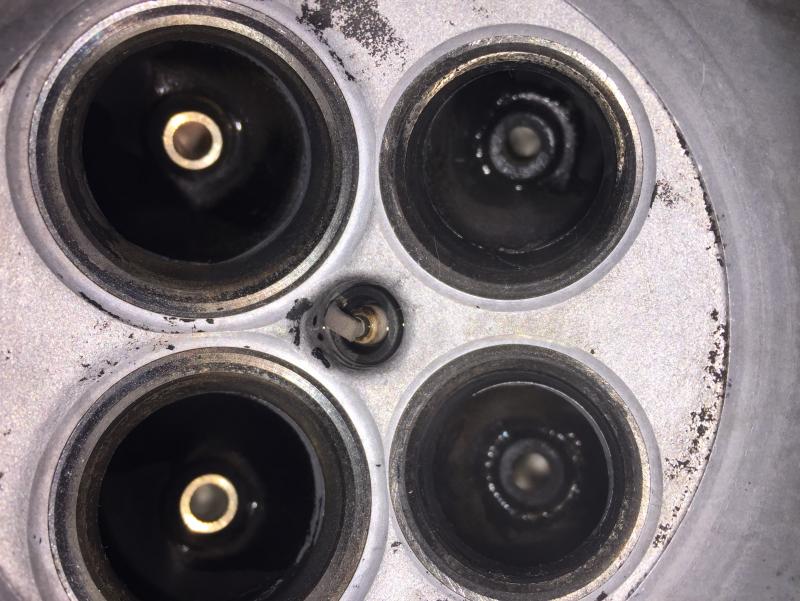

Всем здравствуйте!
Отмыл ГБЦ от отложений, обнаружил трещину от свечного отверстия к седлу выпускного клапана. По всей видимости ГБЦ нужно менять, в связи с этим вопрос. По каталогу идет 12200-KCZ-J70, Partzilla предлагает 12200-KCE-672, взаимозаменяемы ли эти ГБЦ? Новая ГБЦ идет в сборе только с направляющими или целиком с клапанами? Если ставить б/у ГБЦ без отверстий для экологии, подойдет ли она? Спасибо. Полезно: 0

... ![]() Группа: Заблокированные Сообщений: 0 Регистрация: 12.2.2011 Вставить ник Цитата Из: N.Novgorod Мотоцикл: CRF250X 2005 Репутация: 0
Идёт с направляющими. Взаимозаменяемые
