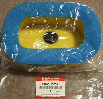

Вот и фотки.
Where next to conquer?
сообщение 30.8.2012, 13:28
Сообщение #166
Сообщений: 54216
Нет, это фильтр не для Джебела и ДРЗ-250.
Наш - он совсем овальный, точнее, овал ближе к прямоугольнику.
Вот фото оригинального:
Археоптерикс
сообщение 31.8.2012, 8:04
Сообщение #167
Сообщений: 39
Регистрация: 20.1.2012
Мотоцикл: SUZUKI Djebel 250 XC, 2001 г.
