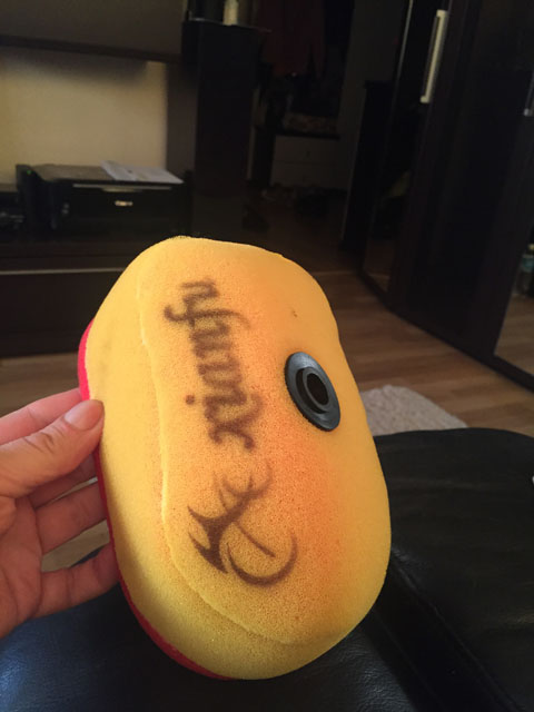

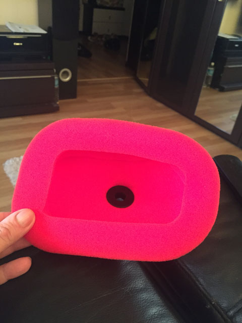

Я прикупил с алиэкспресса, вот такой.
Еще не юзал, собираюсь пропитать на выходных и поставить.
Обошелся в 440 руб. вместе с доставкой.
