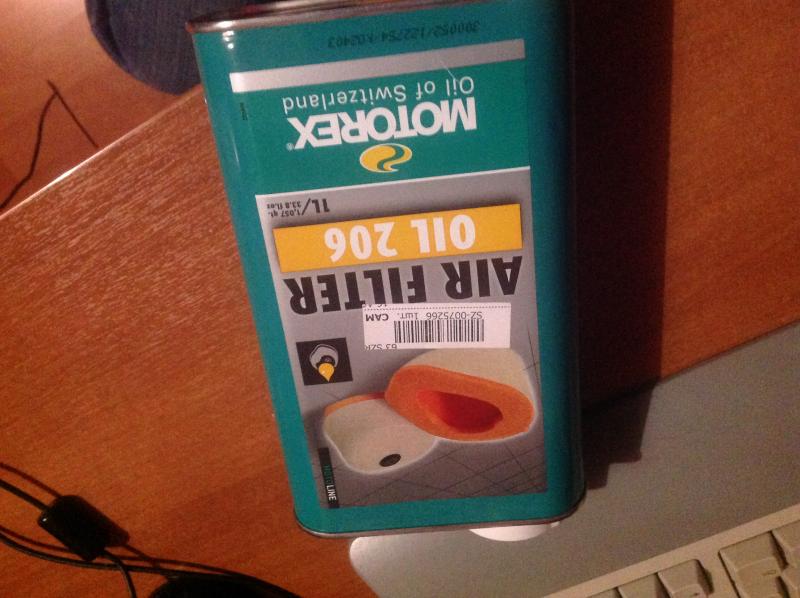

не знаю как может на эндурке хватать баллона на 50тыс, мне хватило на тысячу всего- десять выездов и баллону конец, едва на сто км хватает одной помывки-пропитки или на фильтре будет не пыль, а земля в сантиметр толщиной: летом невероятно пыльно. маслом трансмиссионкой тоже мазал и не раз и не два, на выезд хватает.
сейчас на лето прикупил такое, но еще не пользовался:
стоит тысячу с небольшим рублей за литр, доступно в экзисте
Блин заинтриговал, доберусь до мотака посмотрю и сфотаю фильтр, но я больше по асфальту езжу.
Это аццкая пропитка, не смоешь потом её водой, только бензом или уайт-спиритом.
Парни, какие 6 тысяч? Я пропитываю и мою одновременно. А если мот не юзаю, то фильтр снимаю и храню в пакетике герметичном, чтоб не сох.
Эти фильтры для грязи или нечто подобного целесообразно юзать, так как его помыл-пропитал и в бой. А для сухой прогоды нет ничего лучше старой доброй качественной бумаги, она даже когда забивается, то через неё ничего не проходит.
