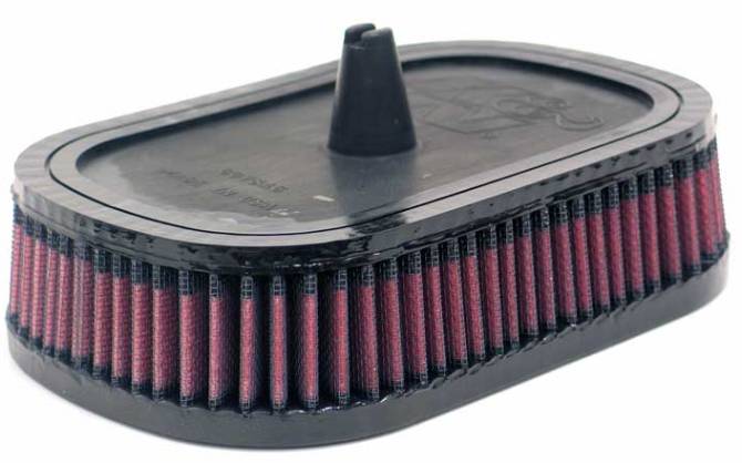

Дима, вот наверное то, что тебе хочется - бумажный фильтр воздушный для Джебела 250.
http://www.knfilters.com/air_filter/suzuki_drz250.aspx
или вот:
http://www.summitracing.com/parts/KNN-SU-2501/

Цитата(sen @ 15.7.2010, 2:23) *
Его похоже и мыть можно

А, ну вот. Я тоже K&N- ие фильтры видел, но не мог найти их стоимость. Однако сумма в 50 бакарей перечеркивает все помыслы. bad.gif
Ненене, никаких мыть, я же от этого и сбежать хотел.
НУЖНО!! и маслом пропитывать.
Его похоже и мыть можно,но резины много воздушный поток задерживает,ДУШИТ сильно
У меня как раз такой фильтр, мот раздушен, спасибо Werty =) Тянет нормально, токо есть опасения что хуже защищает от грязи, нулевик все-таки (точнее фильтр пониженного сопротивления). К нему есть промывалка и масло, плюс еще водой промывается, но продувать нельзя
