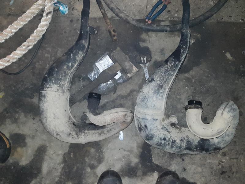

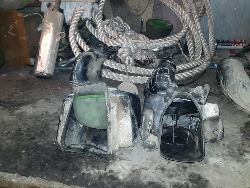

В общем начал я разбор желтого полно-сильного и тут же решил перевесить бак и все навесное. Получились интересные цифры. Так бак с защитой радитора 51-го вышел 2700 гр, а вот бак 40ка с защитой 4200 гр. Резонатор 51-го 2700 гр, 40-ка 5700 гр. И форма у них разная
. Так же с лева съемная стойка подрамника 51-го алюминий 250гр, 40-ка 500 гр. Аир-бокс 51-го и 40-ка немного различен
