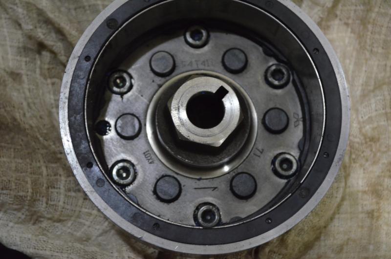

Всем привет, начал я разбор своего коня, масло кушал, компрессия не та что раньше. :cry_ing: Направляющие в вилке дают о себе знать, да и подшипники заднего маятника тоже люфтят. Сегодня скинул мотор, вынул цилиндр и поршень, поехал к расточнику определяться с ЦПГ. Итог, поршень как новый, цилиндр элипсом, при чем элипс за допустимыми пределами. Мастер сказал двиг работал без перегрузок, он просто пришел к этому. Двиг не перегретый. Вообщем первые итоги: подшипники коленвала люфтят, цилиндр под расточку, цепь балансирных валов растянута выше предела. Клапана плотные. Признаков износа сальников клапанов нет. Обгонная муфта подклинивает. Прошу кто чем поможет, сайтик хороший или ссылку на запчасти. Бюджет более чем страшный получается.

- - мотоПОДВОХ   " вот сфоткал обгонную муфту, " ...   24.11.2015, 17:38
|- - Shwarckopf   Цитата(мотоПОДВОХ @ 24.11.2015, 14:38) ...   24.11.2015, 19:58
|- - мотоПОДВОХ   Цитата(Shwarckopf @ 24.11.2015, 16:58) сп...   24.11.2015, 20:31
|- - Shwarckopf   Цитата(мотоПОДВОХ @ 24.11.2015, 17:31) Че...   24.11.2015, 20:57
|- - мотоПОДВОХ   Цитата(Shwarckopf @ 24.11.2015, 17:57) о ...   24.11.2015, 21:06

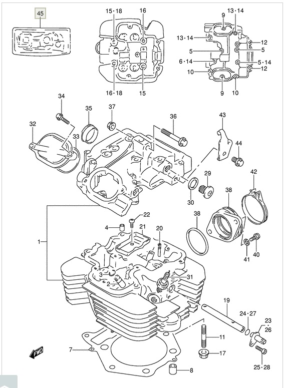

- - ВасьВасич   Всем доброе утро и с Праздником Светлой Пасхи...   1.5.2016, 9:29
- - vortexxx   Варить, хотя проще купить будет, а варить нужно у ...   1.5.2016, 10:56
|- - ВасьВасич   [quote name='vortexxx' date='1.5.2016,...   1.5.2016, 11:40
- - wherewolf   Прицениться к заварке трещины+ замене седла (его в...   1.5.2016, 13:36
