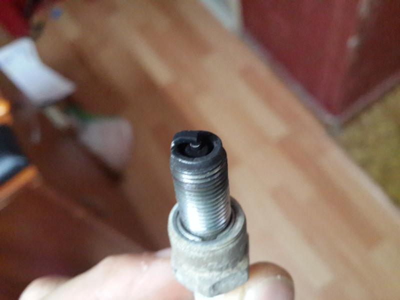

Вообщем история такая, карб mikuni bsr32, поставлен выхлоп прямоток, дырка а аэрбоксе увеличена как на DRZ250, поставлен main jet 150, игла поднята максимально вверх, винт качества откручен на 2,75 оборота. Летом меня вполне все устраивало, однако добиться того, что хотел так и не удалось (чтобы с ручки газа вставал на заднее biggrin.gif ) Однако с приходом холодов (-10), все стало крайне печально...Во первых с трудом, после сотых раз дергания киком, кое как получилось завести, Во вторых, во время покатушки, стали падать холостые, стал подкручивать на ходу в сторону увеличения, на какое то время помогало, но после того как закрутил по максимуму, крутить стало некуда, а ХХ падает зараза! Но иногда, карб вроде как просыпался, и холостые взлетали выше некуда! Грешу на минусовые температуры, и то что карб остывает. Но, после покатушки, выкрутил свечу и обнаружил переобогащение! Так не должно быть, даже если катаем в холод! Подскажите, какие жиклеры поменять, слышал стартовый жиклер меняют с 65 на 87, может иглу под опустить? Может у кого уже есть более менее настроенный карб с раздушкой, поделитесь циферками wink.gif !

"Дырка как на DRZ" - это мало. Как ведет себя со снятой крышкой эйрбокса?
И конечно - тюнинг вакуумника это пустое занятие. Все равно будет тупить.

Летом крышку снимал, ничего не происходило. Главное, почему в условиях зимы так себя ведет?

Если дырка до размера DRZ, то там 132 жиклер и у тебя всегда богатит. Просто летом грел мало, а сейчас по холоду стал греть дольше, вот свечу и закидало, а так статейка есть
https://djebel-club.ru/loadsz/others/200032-1-1-0-32.html
Читал, но ведь главный жиклер начинает работать когда ручка открыта больше половины? Тут на форуме даже графики приводили в пример
Проблема то запуска на холодную, на газ реагирует резво! ну и хх пропадает! может все таки поставить побольше starter jet и еще есть Main air jet?
И вообще с названиями жиклеров неразбириха полная! в мануале одно название, тут выкладывают другое!

У меня MIKUNI TM28, твой в живую ни разу не крутил. Может у тебя просто свеча уже на издохе??? Попробуй как со свежей свечкой заводится будет. На сколько помню из умных букварей - чем больше воздушный жиклер тем беднее смесь. Потом подняв иглу на максимум у тебя влияние главного топливного жиклера начинается раньше, а судя по статье 150 это многовато, там рекомендуют увеличивать максимум на 4 размера т.е. с 132 до 142.
сообщение 27.11.2015, 22:45
Нужно смотреть воздушный жиклёр ХХ может обмерзает или засорился Если смотреть в впускной диффузор он внизу слева. Напрямую связан с каналом винта качества смеси , поэтому продувать без полного выкручивания винта неэффективно.
Ещё может полхо держать клапан в поплавковой камере , и уровень бензина может завышаться и как следствие сильно богатит и падают холостые.

Тоже думаю на воздушный жиклёр ХХ, его никогда не выкручивал, а можно его поставить большего размера? от Солекса подойдет?
Поставил стартовый жиклер на 92,5. Вчера выкатил на улицу, температура -3, завелся сразу, поработал немного и заглох. Дальше заводиться наотрез отказался! Выкрутил свечу - в бензине! Снял карб, уменьшил уровень в поплавковой камере (как выясняли раньше, перевернул карб поплавками вверх и отмерил 13мм) Все равно не заводится! Прицепил к машине, таскали на веревке, пытаясь завести столкача biggrin.gif Нифига! Иногда пытался простреливать, но все безуспешно sad.gif Пойду менять свечу, и заодно выкручу этот жиклер воздушный
