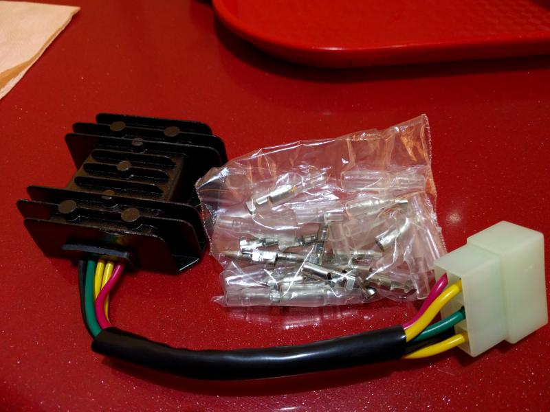

Правильность оценю в выходные. Т.к. мой мот японец, то в моем случае должно быть: на входе реле-регулятора переменка (2 провода, одна фаза), на выходе РР постоянка (Также 2 провода). Приобрел 4х проводное РР от китайца, маркировка РР - 162FMJ, интернет говорит это модель китайского мотора)

РР - вероятно от Ирбиса (Т.к. магазин имел название типа: "Все для Ирбиса"), маркировка 162FMJ (Повторюсь, это модель мотора). Теперь всегда 14,5 В постоянки. Реле встало на штатное место. Цена вопроса 550 рублей + 4 наконечника и изолента.

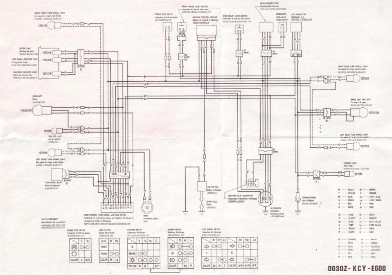

У меня XR400 - японец (С полноценной светотехникой) подключил вместо штатного Regulator/Rectifier (Смотри схему), находящегося под приборной панелью (По крайней мере оно там стояло когда мот попал мне в руки).
Подключаешь реле согласно схеме.

а мне кетайский регулятор "надул" аккумулятор, сжег лампы и подарил замечательную поездку на веревке до гаража (благо верёвка и буксир были в наличии). На XR с аккумулятором точно подходит регулятор от ёбрика.

Работает.
Но сильно греется и через какое-то время вырубается.
Видимо, не вывозит по мощности.
Купил проверенный временем TrailTech 7004-RR150.

Братцы! Ну подскажите тогда уж проверенный вариант от китайских производителей для 3-х фазных генераторов Ватт на 150 (5 проводов: 3 жёлтых фазы, и 2 провода + и -)... И вопрос: если у меня постоянная борт-сеть с питанием от 3-х фазного генаратора НО без аккумулятора (такая вот конфигурация с завода) - пойдут ли аналогичные 3-хфазные регуляторы от мотоциклов с такой же схемой но с аккумулятором в цепи?
я такой брал, работает.
http://www.ebay.com/itm/Voltage-Rectifier-...KUAAOxyLN9Sef0b
подойдут. У меня как раз 3-фазный генератор и отсутствие АКБ. Только конденсатор не забудь заместо АКБ повесить, и лучще пару конденсаторов в разных местах, на случай если один сдохнет.

Если про XLR вопрос, то там батарейки нет в принципе, а стал быть кондеры добавлять не нужно. В профиле сабжа такой, ежли я чего не попутал.

На схеме "Condensor" это что по твоему?

Именно. Он там уже есть. С РР выходит постоянка, кондер висит параллельно. Вродь всё по честному. Проверить на исправность не плохо бы, мож подсох от времени. Запасной если ток запараллелить, как Кощей рекомендует. Общая ёмкость, правда, взлетит, но хуже, думаю не будет.

Совершенно так! Аккума не предусмотрено с завода (я в принципе это и указал изначально: что с завода так). Правда представленная схема проводки относится к более старым версиям этих мотоциклов (у меня датчика превышения скорости нет, но и ещё некоторые отличия, но да ладно: суть ясна).
А где можно ещё страниц с данного скана посмотреть?
