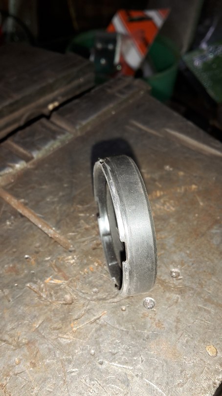

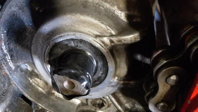

В общем суть такова. Пришел после армии сел на своего коня... прогрел его... смотрю из под звезды капает масло.... снял звездочку, течет масло с сальника... сальник уже пришел в негодность. Надо менять... Посмотрел по каталогам на мегазип. Заказал... Сальник через месяц пришел но пришел не тот.. (моя ошибка) не по тому мотоциклу заказал. Собственно вот он сам сальник который нужен
его размеры 20х36х8
Сальник стоит 364 + доставка 851 рубль. в общем дорого...
Решил проблему очень просто съездил в магазин и купил обычный сальник размером 20x36x10 он потолще того сальника на 2 миллиметра. и он без юбочки. и его цена 90 рублей.
Я его забил плотненько так вошел. Собрал мотоцикл завел прогрел,проехался не где не подтекает не чего. В общем намного дешевле чем заказывать!

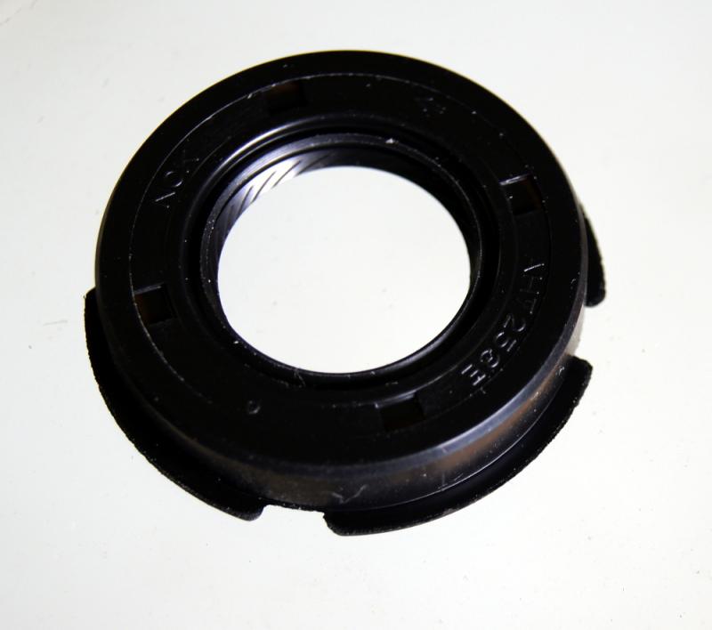

Я покупал родные сальники на Мегазипе,
цена вопроса с пересылом за 2 сальника 1600р. Оналог в автомаге я хотел найти,но сальника с пыльником(двухкромочный) такой размерности я не нашёл, а бескромочный сальник ставить смысла нет,ибо маслоудерживающую кромку сальника сожрёт в момент, так как среда,где стоит сальник вторичного вала очень агрессивная, я уже 3 раза сальник этот убивал,травы наматывает и сальник умирает.
Однокромочный
двухкромочный
xxxBLACKxxx, а вы какого типа сальник нашли за 90р?

Имеется ввиду двухкромочный внутри?? Если да то у меня двухкромочный! Суть заключается не в этом. Суть в том что сальник такой с юбочкой стоит 400 рублей+ доставка. а в точь точь такой же без юбочки и потолще. за 90! И не на всех Baja сальники передней вилки одинаковы. а так у меня двухкромочный. и толще на 2мм . сезон откатал и нормально. масло не сочиться. Можно взять сальник и сходить в магазин и вам подберут. Ну если не подберут то заказывать(( Я добавил написал спецально чтобы люди не платили большие деньги за такой сальник.

Если травы намотает,то как раз передняя кромка и спасет маслоудерживающую кромку от разрушения, двухкромочный сальник для этого и разработан! он отсекает всю каку летящую со звезды и цепи,однокромочный сальник помрёт от дорожной пыли,ему и травы не надо будет.Кстати не каждая трава прорывается сквозь переднюю кромку сальника,я уже 2 раза сальник убивал,имеется кое какой опыт в понимании причины.Но скажу однозначно,что однокромочный сальник вторичного вала,решение временное,как вариант ставить можно,но на время(с опаской ) пока идёт двухкромочный.

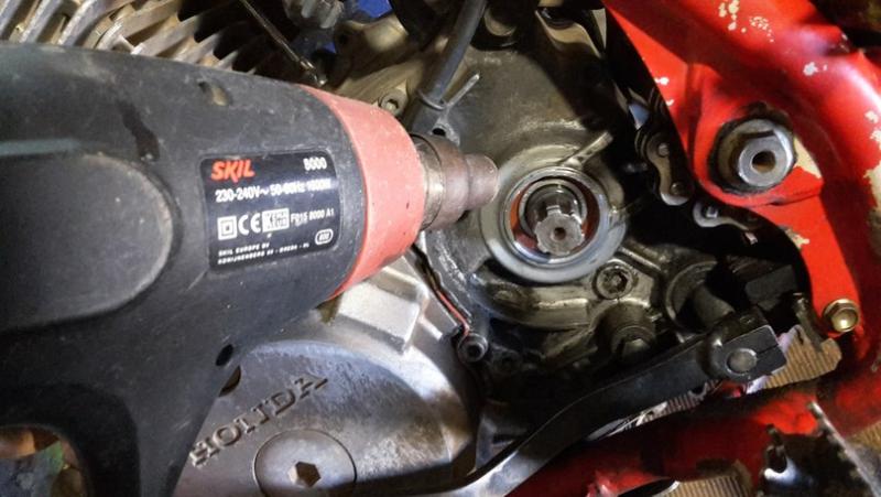

Кстати,чтобы не колоть движку,для установки родного сальника,так как он с буртиком и ставится из нутри, нужно всего лишь сточить этот буртик на наждаке,после довести окружность на мелком напильнике, как показала практика,сальник без буртика установленный снаружи, сидит очень плотно и не напоминает о себе в процессе эксплуатации.
Устанавливая сальник, нужно нагреть посадочное отверстие.
И мотнуть изолентой сам вал,чтобы не повредить маслоудерживающую кромку,сам сальник обильно смазать маслом.

Я не настаиваю, просто написал как делать правильно! Почему надо шлицевую вала обязательно мотнуть изолентой и греть посадочное гнездо сальника при его установке, я обьяснять не буду, ибо это то ,что надо знать по умолчанию...В качестве примера приведу то, что когда устанавливают маслосьёмные колпачки на клапана, то их одевают через трубочку( адаптер) делается это для того, чтобы в процессе прохождения маслосьёмного колпачка по стержню клапана, его маслосьёмная кромка не контактировала с пазом сухарей, тем самым не задрала кромку колпачка, если одеть колпачёк просто смазав его маслом, то есть большой риск сделать микропорез его кромки,что скажется на ресурсе со всеми вытекающими...С сальником вторичного вала таже "петрушка"
Забивать сальник деревяжкой не самоя хорошая идея, так как внутри сальника каркас из тонкого металла, который легко деформировать, забивая его постукиванием то в одну сторону, то в другую.Лучше подобрать головку, или отрезок трубы нужного диаметра и усадить сальник воздействуя на всю его площадь, бес перекосов, в предварительно нагретое посадочное место.
греть под сальник посадочное - лишнее, диаметр увеличится не более 5 микрон при нагреве до 100 градусов, это актуально для посадки подшипника, но не сальника. Последний изначально сделан "в плюсах" и при посадке в любом случае обжимается до номинала и имеет упругость достаточную, что б компенсировать тепловые гуляния посадки при эксплуатации. wink.gif

греть под сальник посадочное - лишнее, диаметр увеличится не более 5 микрон при нагреве до 100 градусов, это актуально для посадки подшипника, но не сальника. Последний изначально сделан "в плюсах" и при посадке в любом случае обжимается до номинала и имеет упругость достаточную, что б компенсировать тепловые гуляния посадки при эксплуатации. ;)
Греть надо! Ибо сальник у которого сточен буртик, нарушена целостность резины в торце окружности и при запрессовке резина скатывается чулком, я знаю о чём говорю! Так как я неоднократно проделывал эту операцию.Первый раз, я без нагрева запрессовал сальник и он потёк, когда вынул его, то увидел что резина задралась при запрессовке...второй сальник запрессовал с предварител ным нагревом и всё получилось! Причём сальник в нагретое отверстие заходит свободно, нежели в не нагретое.Ещё непонятно, почему столько противников того, что бы нагреть отверстие посадочное? ведь оно и ежу понятно, что то, что стоит с преднатягом, легче пойдёт, если преднатяг в момент инсталляции убрать, в данном случае нагревом...
