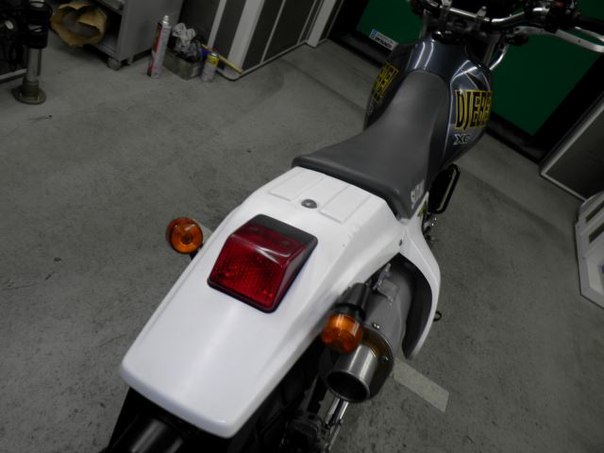

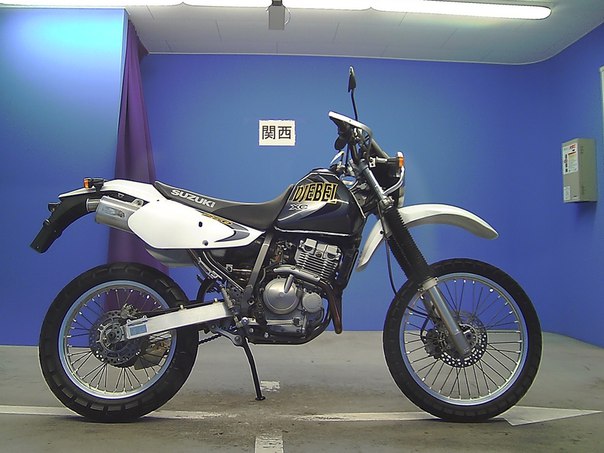

Хочу купить джебель в магазине, пригнан из японии (1999г. 16к пробег), стоит довольно дорого, но деньги у меня есть, хочу с вами посоветоваться можно ли сбить немного от цены ведь нужно экипировку еще покупать, у самого мотоцикла нет багажника НО! зато есть небольшая но очень заметная вмятина на баке, еще у него как я понял глушитель не оригинальный стоит. как думаете прокатит ли торг в магазине?

Торговаться надо всегда, особенно сейчас. Но ты не привёл фото, не указал ссылок. Поэтому никто ничего не скажет.

Глушитель этот дико громкий.

Имхо - свежак. Если внешнее состояние действительное такое как на фото, то и денег своих стоит (учитывая нынешний курс и задранные на эти модели цены biggrin.gif )
Возьми с собой в магаз знающего человека, пускай посмотрит, послушает двигатель. Запиши видео работы на телефон, скинь сюда на форум, тут Ванги знатные сидят, все тебе про него расскажут.

Сам мот выглядит хорошо и если в реале так же, то можно и купить... Только цена великовата за некомплектный мот с мятым баком. Минус 10-15 было бы интереснее. Но, впрочем, если нет других вариантов...
Глушитель сразу менять на сток (обмен один в один реален), докупать багажник (его плюс ещё и в том, что тягать за него мот удобно), на бак забить.

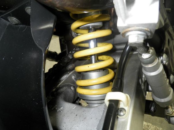

На мот сядь, попрыгай. Будет сопеть аморт - скажешь, что воздушный бачек опустел давно и масло пенится сквозь поршень, от чего и сопит. Скажи слово кавитация. Починить это стоит косарей 15, потому что аморт неразборный, запчастей нет, требуется сервис с инструментом, слесарка, редкие резиновые детали и крупные узлы, в т.ч. из-за границы, вварка нипеля для накачки и специальных средств для заполнения аморта маслом. Новый аморт - косарей 50.

Нормально. Особенно если учесть, что ВСЕ вопросы по аморту Джебела давно решены. Есличо, высылаешь его проверенному человеку, он его за вменяемые деньги делает и высылает обратно. Ставишь, ездишь дальше.

По амортам - есть Тимофей с этого форума, он из Мск. Ему можно смело отправлять аморт на переборку. Все сделает и отправит обратно.
