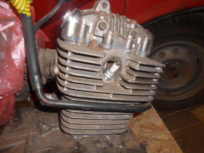

Здравствуйте, Купил 200ку из целиндра идет трубка к какомуто клапану - как понимаю экология, так вот если снять ее мот порезвее станет? Говорят эта система душит мот. Спасибо.

Резвее не станет, снять можно, а можно не снимать

Поддерживаю. Оставь как есть. Ничего эта система не душит. Ездит и ладно. Мощности в нём достаточно, чтобы поваленные деревья на заднем колесе перепрыгивать, не напрягаясь таскать 50 кило досок волоком и проползать там, где XR650 вязнет, я проверял.

Спасибо, а всетаки что за функцию выполняет эта трубка ?

Что-то вроде системы дожигания остатков топлива в выхлопе или охлаждения выхлопных газов, если память не изменяет. Я так понял, она уже в выхлопном коллекторе работает, воздух туда подает, так что на мощность не влияет никак. У меня Джебель 93 года был, там такой системы не было.

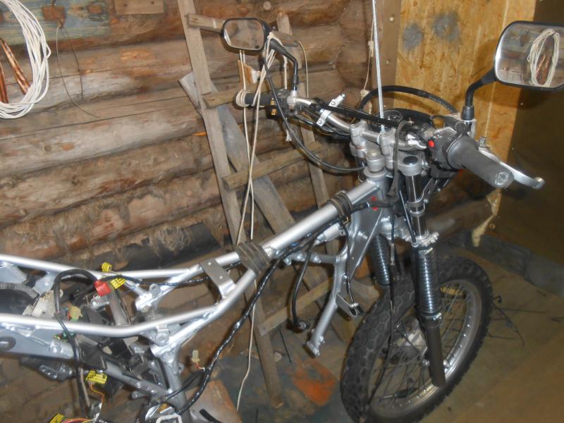

идет все из целиндр в клапан, из клапана в воздухан. Это получается что движок дышит своим же перегаром! Да вот еще увидел только что проушину в голове целиндра и два отверстия в раме - там не крепеж должен быть случайно ? Ну типо для смягчения детонации по целиндру ?
LoneWolfRU
сообщение 8.1.2016, 16:47
Сообщений: 2076
Регистрация: 2.12.2009
Мотоцикл: XR250 Baja
Клапан скорее всего чтоб вода не попала в воздухан из коллектора, если мот утопишь. Я не знаю, как эта система работает.
Да, сверху были две одинаковых изогнутых буквой Z треугольных железки, кто-то их у тебя спёр. Поз. 2 на схеме http://www.megazip.ru/zapchasti-dlya-motoc...1213/frame-comp
вот как выглядят вживую https://img-fotki.yandex.ru/get/6521/869320...899fd8_orig.jpg

БОЛЬШОЕ СПАСИБО ! Я таким мот и купил - дальше как говорится додумываю сам - полностью разобрал, косяков много, но на бабки пока не папал. Вообще мотик очень нравится, а там главное чтоб руки росли из того места и чтоб ТАКИЕ РЕБЯТА помогали советом. ЕЩЕ РАЗ СПАСИБО !

А зачем его так? Может рама гнутая была или в движок лазили?
knez
сообщение 9.1.2016, 17:31
Сообщений: 44
Регистрация: 4.1.2016
Вставить ник Цитата Из: Торжок Тверская обл
Мотоцикл: suzuki dr 200 2001 г
Рама нормальная, просто кап ремонт движка был, потом хозяин купил БМВ , а от этого избавился пробег после кап - 2000
