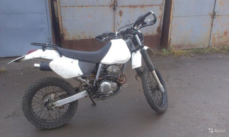

Для начала пара слов о себе :
1) место дислокации - Санкт-Петербург
2) на мопедах езжу с 12 лет, XR получился пятым мотоциклом в семье, после Юпитера, ЖиксеРа, ЖиксеФа и АХи cool.gif
думаю пока достаточно, приступим к сабжу)
Honda XR250 1997, японец с классической вилкой, оснащен киком, скользящим круглодроссельным карбом Keihin серии PD от американца, правда без ускорительного, фарой и бугелем от Рэйда. Куплен в конце декабря с рук, здесь же, в Питере. Мотоцикл в России давно, успел сменить нескольких хозяев. Фото состояния мапеда при покупке прикладываю)
и
По состоянию : двигатель без посторонних стуков, шумов и подтеков, работает ровно. Заводится уверенно как с кика, так и с эл. стартера. Коробка как на Хонде good.gif Рама, маятник, прогрессия, колеса - всёнаок) Карб шалит немного при переходе от боевых к холостым. С расходниками плохо, под замену всё sad.gif

На следующий день после покупки вылез первый прикольный сюрприз - кнопочный стартер прикинулся мёртвым, пришлось включить ножной (кик, спасибо что ты есть smile261.gif )
на работе перетрахнул проводку, вырезал примерно моток изоленты, пропаял почти все клеммы, проложил провода в чудо техники - аккуратные черные пластиковые гофрорукава, заменил предохранители (закисшие были абсолютно все, сказывается не самое удачное их расположение в аккурат над колесом) распутав комок зла в районе рулевой нашел проблему неработающего стартера -- конечно же, ска, закисшая скрутка, как в лучших мотодомах Японии smile147.gif. Отмыл фару изнутри, выгреб кучку грязи, вставил отсутствующую лампу, заменил три закисшие клеммы (да, так тоже можно) на обычную автомобильную 3-х контактную колодку. Попутно отпескоструил бугель, благо балончиковый черный тюненг слетел на ура) Проверка - стартер вертит, фара сверкает и ближним и дальним чуть ярче моей довольной рожи smile4.gif. Привинтил номер на крепеж из дин-рейки, выбросив заботливо примотаный к нему провод. На этом малость уставший, но довольный, закончил свой рабочий день около 12 часов вечера smile155.gif .

вроде как за выходные привел немного в порядок :
1) Снял маятник, аморт, прогрессию. Из проблем выявил только разбитый в щи сайлент амортизатора и посадочное под него (свободный ход на колесе вверх-вниз был около 5 см). Посадочное восстановил, новый сайлент под родную втулку запрессовал (выгодная плюшка от работы на заводе cool.gif ) Проблема решена. Все остальные втулочки-подшипники оказались целыми. Промыты, промазаны и установлены на места.
2) Перебрал вилку с полной разборкой, заменил мертвые сальники (Ariete), пыльники (Ariete), гофры и масло (замешал по 350 мл Motul 5W и остатки Motul 10W). Амортизаторы, рабочие поверхности подвижных труб, бушинги -- всё в идеале, все-таки the power of dreams, как-никак hi.gif
3) Комплект цепь-звезды. Особый привет facepalm.gif любителям вкорячивать алюминиевые хоночные ведомые звезды на гражданские эндурики. На снятой отсутствовали 7 зубьев под корень, остальные можно доламать чуть ли не пальцами.
4) Ступичные подшипники перед/зад (FAG) в комплекте с сальниками.
5) Масло решил лить 7100, как и всегда. В основном ради того чтобы не путаться с другими мотоциклами. Фильтр не оригинал, Hiflo. Воздушный поролоновый, пока только вымыл в солярке, если кто в курсе чем заменить фирмовую пропитку -- отпишитесь, пож)
6) Карбюратор вычистил, продул. Хотя он и так был чист) Если кто в курсе по подключению дренажно-воздушных трубок -- попрошу отписаться в теме https://djebel-club.ru/forum/index.php?show...c=15179&hl=, или здесь.
7) Отпескоструил колеса целиком и задул хорошим бесцветным лаком. Заменил резину на эндурячую, пока бортировал -- обзавелся двумя новыми монтажками, автокомпрессором и мастерски овладел искусством вулканизации в домашних условиях smile176.gif. По колесам только один вопрос : где взять одну недостающую спицу заднего колеса в комплекте с гайкой? С мегазипа не охота ждать, пора уж выкатываться smile.gif
dirol.gif Тросы помазаны, тормозная заменена.
сегодня хочу все трубки на карб напялить и клапана проверить/порегулировать.

П.с. вопрос к знатокам:
Ведь закрепление номера как в первом посте (на крыле, без специальной площади) ведь является "установка номерного знака в не предназначенном конструкцией месте". Да и подсветки нет...
Как к этому гайцы относятся?
В вилку вообще льется 5w, у тебя будет жестковата в итоге.
Если Гаец покажет на таком моте где штатное место, то пусть докапывается. А если не найдет, то просто пусть радуется, что мопедка зарегистрирована и с прикрученным номером.
По закону может выписать 500р, но только ночью за нечитаемый ГРЗ. Как показывает практика, если не закусываться с ними -- наверняка не станут трогать. Номер закрепил вертикально, теперь его точно видно с 20+ метров, да и при смене владельца в МРЭО претензий от инспектора не было. Если будут прецеденты -- отпишусь.
По вязкости масла : честно говоря, не почувствовал разницы что до этого на полупустой вилке, что теперь на заправленной по книжке - одинаково мягко, как по мне)
