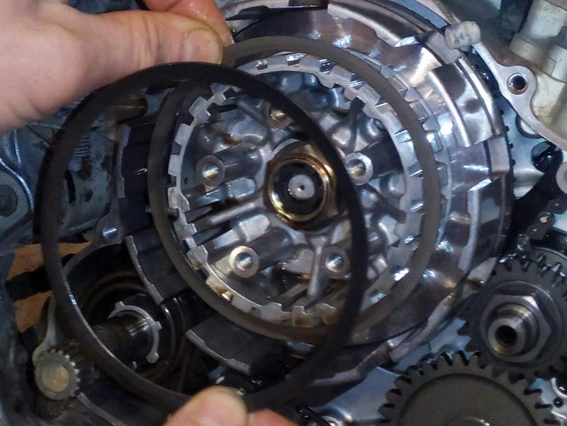

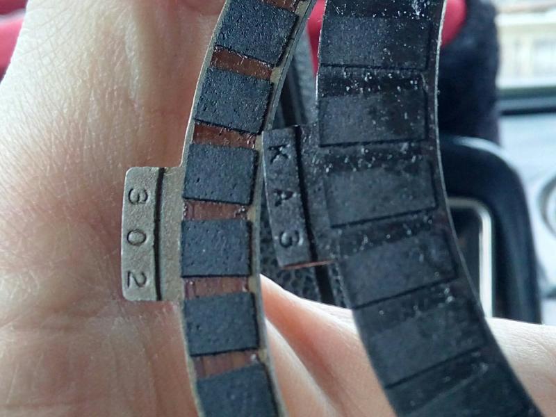

Вставить ник Цитата Из: Анапа
Мотоцикл: Джебел 250 XC 2005
Итак, обо всём по порядку. Крышка снялась легко, прокладка цела, сразу стало ясно, что кто-то там уже был. Мягко говоря, усомнился я и в реальности пробега в 6 тыс. при покупке (сейчас около 8 тыс). Остаточная толщина дисков распределилась следующим образом: 3,1; 2,6; 2,7; 2,85; 2,85; 3,0; 3,2. Суммарная - 29,7. Диски стояли 2-х видов, по краям ещё годные, с маркировкой "302", а к середине, те что изношены, с маркировкой "КАЗ", или "КА3" (три). [attachment=79991:IMG_2016...3911_1_2.jpg] Пружины все одинаковые - 40,4 мм, думаю оставить. Кроме дисков обнаружились 2 кольца, которые были установлены за пакетом сцепы, это и есть демпфер? Или это доработка моего предшественника для компенсации износа? [attachment=79991:IMG_2016...3911_1_2.jpg]
Что посоветуете, заменить 4 изношенных диска, или целиком комплект? Есть вариант приобрести комплект фрикционных дисков EBC за 4,5 т. р., или взять китайские диски 4 штуки, по 400 р. за штуку? Пока склоняюсь ко второму. Не думаю, что японцы или немцы используют высокие нанотехнологии для производства фрикционов, все они будут ходить примерно одинаково. Прокладку вырежу из паранита.
И последнее, при снятии кика обнаружил отсутствие фиксирующего крепления, просто снял со шлицов и всё. Что там за болт его фиксирует, любой можно приспособить?

сообщение 3.2.2016, 21:49
Сообщений: 390
Регистрация: 9.5.2015
Мотоцикл: Djebel 250xc '97
Сегодня тоже лазил под крышку.. Пружины 39,8мм, Диски 3мм. По мануалу высота пружин до 39мм допуск. По EBC дискам натыкался на плохие отзывы, но сейчас такое время, что можно нарваться на подделку подделки... Болт кик стартера, такойже, как болт крепления тормозного рычага.

сообщение 3.2.2016, 21:58
Сообщений: 65
Регистрация: 21.1.2015
Что-то фотки не прошли, дублирую, вот маркировка на дисках:
. А вот эти два кольца за пакетом:
Спасибо, N-Drey, про болт кика понял.
N-Drey
сообщение 3.2.2016, 22:01
Сообщений: 390
траверз
Забыл написать тебе про два кольца, это не самопал, это заводская установка.

N-Drey
сообщение 3.2.2016, 22:07
Сообщений: 390
Цитата(траверз @ 4.2.2016, 0:04) *
оставлю, раз они там нужны.
Причем конусное кольцо должно стоять воронкой вверх

BattleBorg
сообщение 4.2.2016, 17:30
Сообщений: 985
Регистрация: 8.1.2014
Посмотри по кругу на ребрах - есть ли в этих местах насечка - "гребенка"
Если есть - обязательно сточить надфилем, иначе диски норм небудут двигаться.
