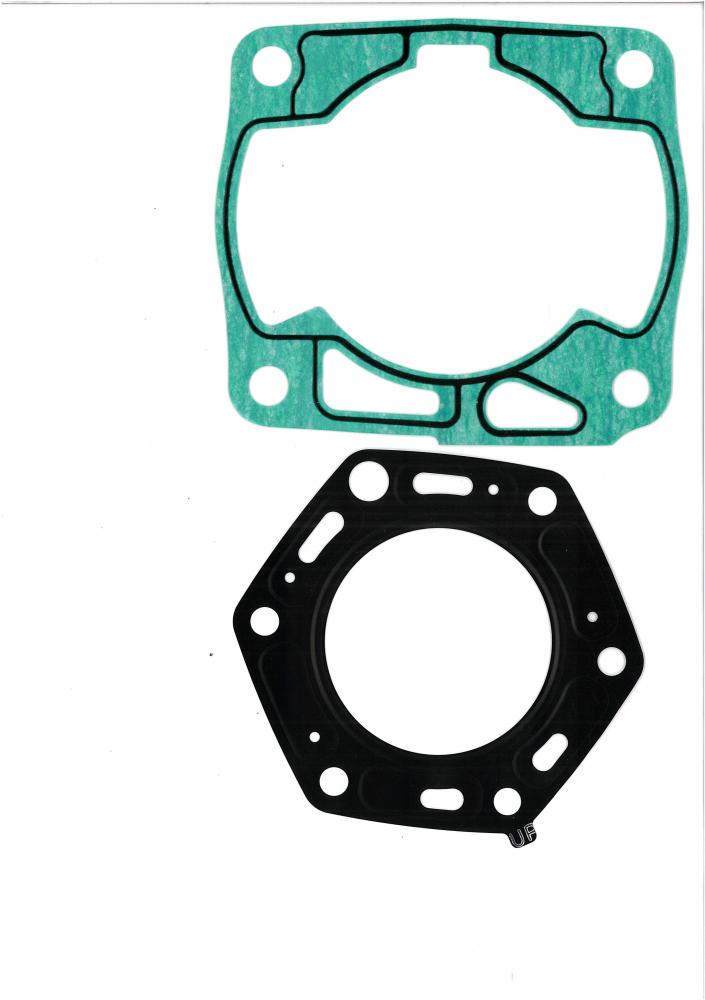

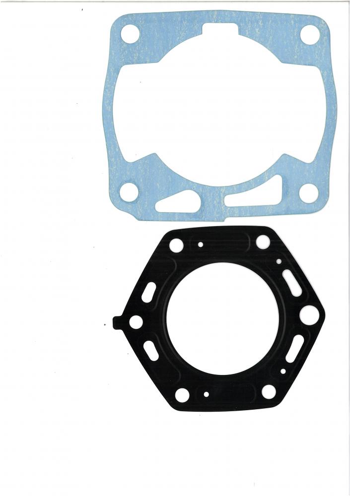

rassasa
сообщение 9.3.2016, 9:39
Сообщений: 339
Регистрация: 18.2.2010
Вставить ник Цитата Из: Kazan
Мотоцикл: KTM 250 EXC TPI
Мне пришли прокладки на поршневую. Выкладываю.
FPS
сообщение 9.3.2016, 13:54
Сообщений: 111
Регистрация: 31.10.2015
Вставить ник Цитата Из: Санкт-Петербург, Россия
Мотоцикл: Honda CRM250AR 1999
Однозначно +. Ко мне едут прокладки половин, крышки сцепления, помпы и головы. Как приедут, выложу остальное.
сообщение 9.3.2016, 21:00
Сообщений: 54212
Под цилиндр понятно. Зачем выкладывать под головку? Она что, картонная? Или паронитовая? Её можно сделать своими руками?
И вообще, каждую прокладку (картон, паронит), надо выкладывать отдельным файлом, в разрешении 300dpi.

rassasa
сообщение 9.3.2016, 22:31
Сообщений: 339
В целом согласен. Под головку прокладка железная, но мало ли. Может у кого то не будет возможности купить железо. Вырежет паронит.
Разрешение 300. Если нужно - откадрирую.

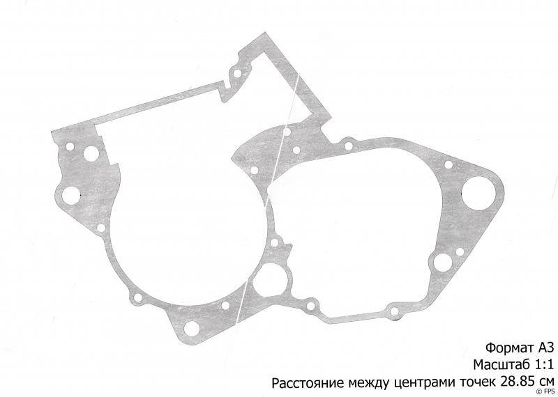

FPS
сообщение 10.3.2016, 0:32
Сообщений: 111
Цитата(dark.bel @ 9.3.2016, 22:28) *
Насколько мне известно меж половинами нет прокладки.
Или я заблуждаюсь?
Не знаю как на мк, но на ар идёт прокладка с партнамбером 11191-KAE-740 - на картинке под номером 3. Ну и половиня двигатель я извлёк старую кусками.
"тыц"Для того чтоб увидеть скрытое содержимое необходимо зарегистрироваться.
G_A
сообщение 31.7.2016, 23:24
Сообщений: 1941
Регистрация: 29.5.2012
Скана прокладки картера всётаки не сделали?
Сейчас: XT1200Z, TT250R Raid
FPS
сообщение 1.8.2016, 14:24
Сообщений: 111
Скана пока нет. МФУ домашний навернулся. Сделал ксерокс A3 формата прокладок картера и крышки сцепления (в А4 они не влезают). Могу озадачится и сделать скан, но только через пару дней.

FPS
сообщение 3.8.2016, 23:41
Сообщений: 111
Скан прокладки половин картера CRM 250 AR
оригинал если форум пожмёт https://cloud.mail.ru/public/MnZR/uQGL9i78y

Kasper2015
сообщение 16.3.2020, 10:50
Сообщений: 34
Регистрация: 6.6.2014
Вставить ник Цитата Из: 48 rus
Мотоцикл: Honda crm250 Mk2 1993 г.в.
Добрый день!
Выкладываю скан прокладки под цилиндр CRM250 Mk2
