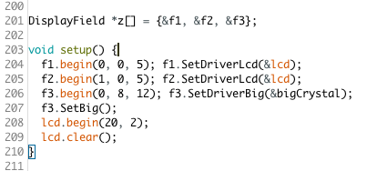

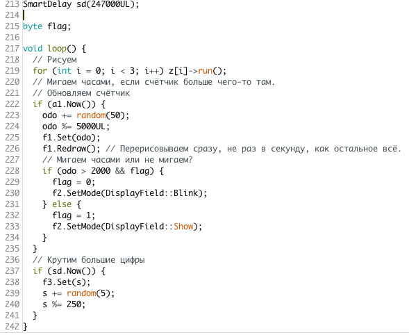

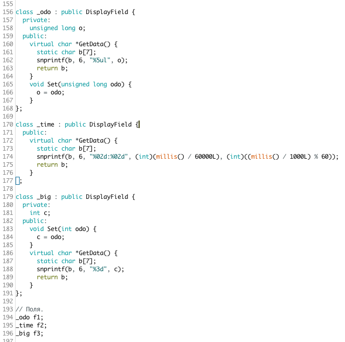

- - Skiller   Открыл для себя прекрасный онлайновый инструмент д...   26.2.2016, 12:39
- - Игорь М.   Ух ты, дело движется! Очень нравится видеть зд...   26.2.2016, 13:30

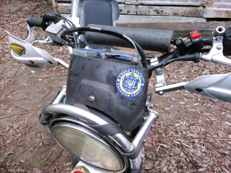

- - krom   Вижу тахометр прицепленый на датчик спидометра из ...   27.2.2016, 13:31
|- - adel   Цитата(krom @ 27.2.2016, 13:31) Что показ...   27.2.2016, 14:01
||- - krom   Цитата(adel @ 27.2.2016, 13:01) от вибрац...   27.2.2016, 14:04
|||- - adel   Цитата(krom @ 27.2.2016, 14:04) Попробую ...   27.2.2016, 14:20
||- - lesnik   Цитата(adel @ 27.2.2016, 15:01) от вибрац...   29.2.2016, 12:46
||- - koshey-   Цитата(lesnik @ 29.2.2016, 9:46) В эпокси...   29.2.2016, 13:46
|- - astr   Цитата(krom @ 27.2.2016, 14:31) На скольк...   27.2.2016, 18:51
|- - krom   Цитата(astr @ 27.2.2016, 17:51) Вариант 1...   27.2.2016, 19:59
- - krom   От мигалок и прочего отказался сразу. Инфу о движе...   27.2.2016, 14:29
|- - adel   Цитата(krom @ 27.2.2016, 14:29) От мигало...   27.2.2016, 15:17
|- - krom   Цитата(adel @ 27.2.2016, 14:17) бери сраз...   27.2.2016, 15:24
|- - adel   Цитата(krom @ 27.2.2016, 15:24) Да и лучш...   27.2.2016, 15:33

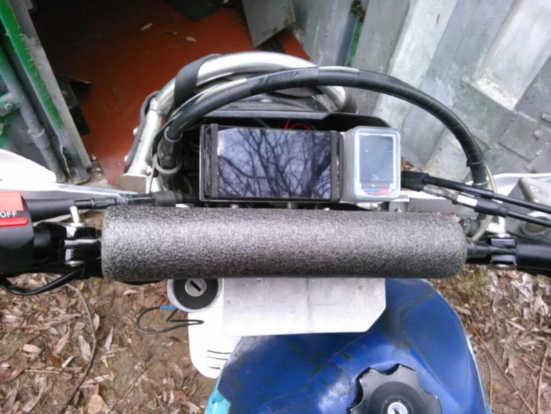

- - krom   Доработал, поставил конденсатор. Скорость, бак, 3 ...   28.4.2016, 17:57

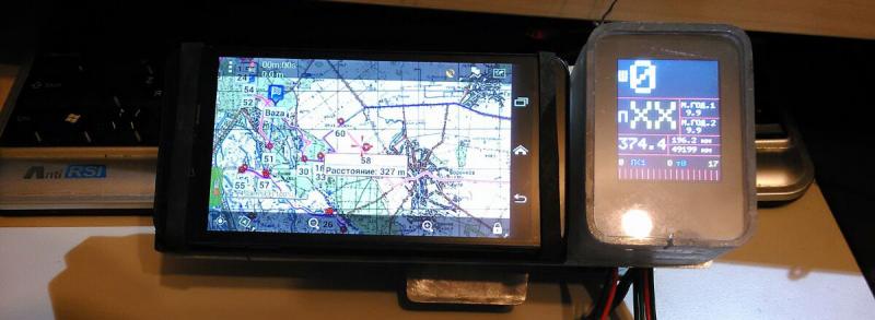

- - krom   Приборка превратилась в навигационную панель. Изго...   22.10.2016, 16:59
