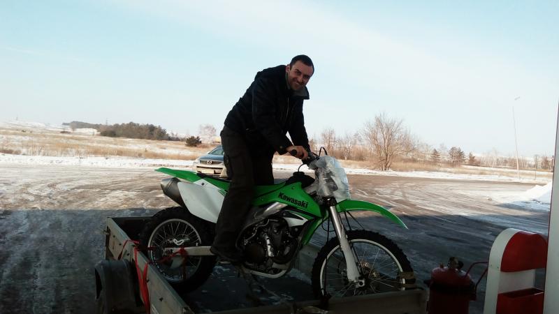

Долгие поиски подходящего варианта для пенсионерского алкотуризма вернули меня к так полюбившейся кубатуре.
Это снова 450-ка, но уже не пианино

Цитата(pomaxa250 @ 25.1.2016, 16:25) *
Не было адекватных предложений на рынке по Ямахам
Продают дрова за страшные деньги, да ещё и умничают на тему курса. Удачи таким продавцам.
И, кстати, этот клхр оооочень даже надёжный аппарат!!
Возьми на контроль карб! Есть странный прецедент сия версия урезанного КХа страдает всасыванием мусора через дренажи! Совет коробка в нее дренажи, поролонка с пропиткой атмосфера! Человек пока так лечит! На КХ такого маразма нет! Тут кто-то писал про раздушить, пусть сядет и прокатится, разницы с кроссом нет, правда коробка другая!
