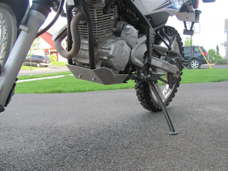

На посторах сети найдена информация о том как самому изготовить защиту двигателя.
Суть состоит в том , что готовая защита стоит дорого , а конструкция простая и доступная.....
Если у кого есть опыт, чертежи, мнения и советы - радостно будет услышатьwink.gif

И правда вариант по ссылке вообще без заморочек. Да и весь процесс обозначен, чего искать-то? Точно так же картонку берешь, вырезаешь примерный макет защиты, а потом по месту подгоняешь. Далее, на куске алюминия или дюральки копируешь и лобзиком режешь.
Можно упростить твою защиту и не делать ее с ушами, а просто лист загнуть с одного края и все. Этими ушами, как в ссылке можно за что-нибудь зацепиться, как мне кажется, да и выглядит как-то не очень.
Кажется в хондовом разделе есть еще более простой вариант изготовления защиты из защиты двига от ВАЗ. Там так вообще болгаркой подровнять, дырки просверлить и все. Тем более на твоей раме, кажется, просто дырки под болты, сквозные, даже никакие скобы делать не придется

Рысачил на Яамахе с защитой из алюминиевого испарителя от холодильника,думал развалится через пару месяцев,а за это время куплю фирменную. Вобщем фирменную покупать не стал,испаритель нормально отработал,обжало его по раме и всё гуд,через бетонные плиты которые выпиливают у нас из скалы переезжал,вернее переползал на защите картера-испаритель жив. Счас ещё такого же куплю ,,тетриса,, и на него испаритель на хомутах поставлю,отрихтую маленько для близиру только wink.gif
