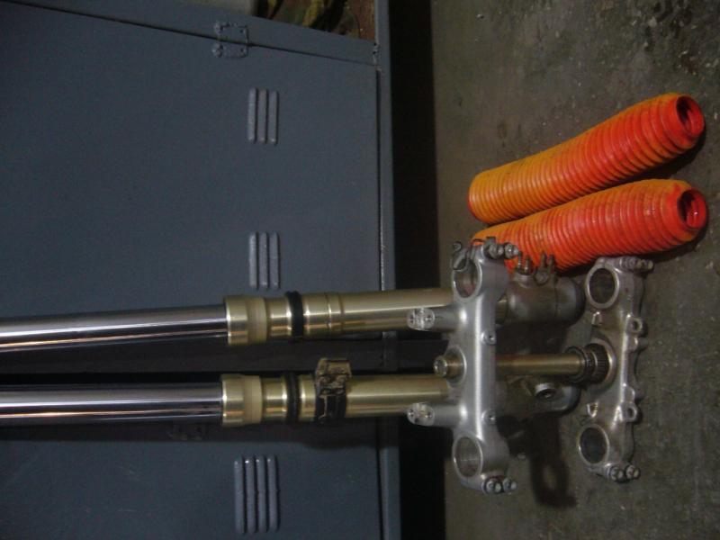

Приветствую! Помогите советом, а может и своим опытом. Имеются в наличии траверсы от хрюшки. На фото. Требуется(хочется) безболезненно извлечь ось, дабы заменить ее на самоточенную. При этом не хочется потерять родную. Поэтому рассматриваю только гуманные варианты. Собственно, вопрос. Ось просто запрессована с недюжинным натягом или как-то фиксируется? Покупать еще один комплект траверс на эксперименты не дает зеленая...

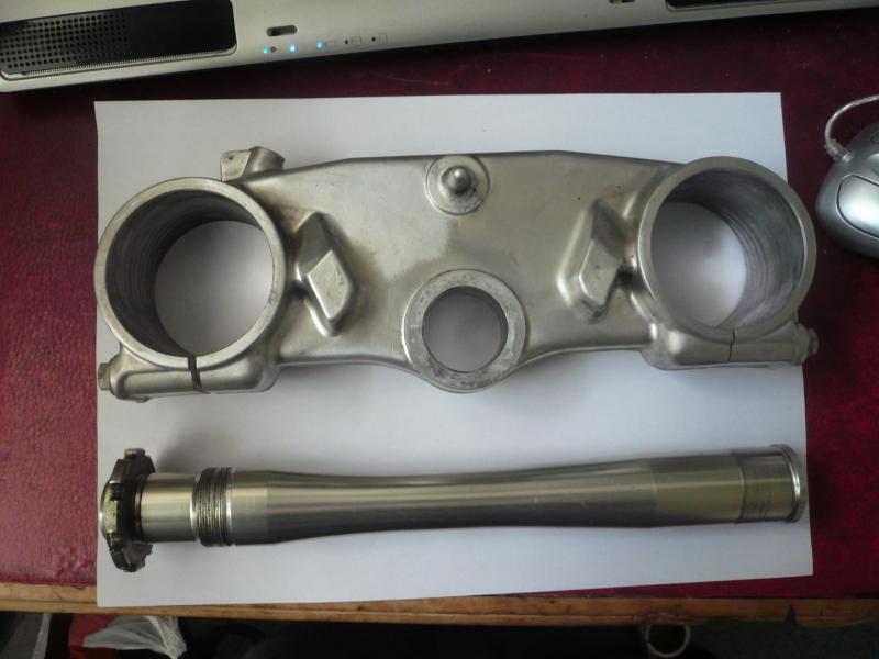

- - Кельт   Вот, собственно, траверса, вид снизу. Явно видно...   10.2.2016, 22:12
