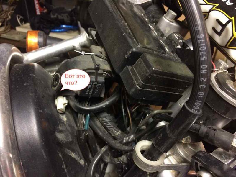

Народ, подскажите - для чего этот разъем? Подключал к нему тестер на заведенном мотоцикле - напряжения нет. Подключал лампочку - не горит. Покопался в старых обсуждениях на форуме - к сожалению, ничего не нашел. Прошу помощи у знающих. Заранее спасибо!

- - pap-ufa   Не нужен тебе этот разьем....забей.Есть где то на ...   2.2.2016, 22:27

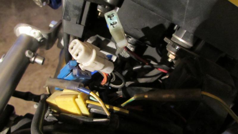

|- - mandrey   У меня тоже такой разъем ни к чему не подключен. ...   3.3.2019, 16:46
- - kserv   Это разъем для навигатора насколько я помню по фор...   3.3.2019, 16:54
- - serg   Нет, для навигатора другой разъём и там 12В. Он ес...   3.3.2019, 20:00
- - Варион   Опа,а я пропустил, тоесть замыканием контактов в н...   4.3.2019, 4:50
- - карандаш   Скидываются показания трипа а. Или б. На дрз такой...   4.3.2019, 5:00
- - Варион   Интересненько, давайте подробнее. Эта кнопка внешн...   4.3.2019, 6:29
- - kserv   Если это кнопка тогда возможно замкнуть контакты ч...   4.3.2019, 10:40
|- - map   Цитата(kserv @ 4.3.2019, 7:40) Если это к...   7.6.2019, 0:27
