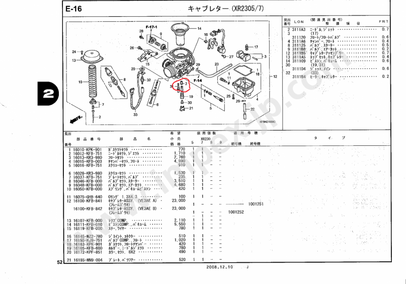

Доброго времени суток.
Нужна консультация. В декабре взял первый мот xr250. При осмотре заводился, работал, ехал. После январских праздников решил завести - невышло, выкрутил
свечу - искра есть, но свеча сухая. Решил снять разобрать карб,т.к. не поступает топливо.Разобрал оказалось,что отсутствуют пластмассовый дефлектор на
главном топливном жиклере и уплотнительное кольцо на жиклере качества смеси. Промыл, продул. Вопрос собрать также обратно или же искать недостающие зп.
Если искать подскажите где лучше, заходил на мегазип дорого и ждать долго. Может есть альтернатива? заранее спасибо

Сижу как раз ковыряю 88ой smile.gif Думаю дефлектор точно не жизненно важная деталь.
А вот колечко тоже бывало терял. Там, напоминаю, пружинка, шайбочка и колечко.
Попробуй:
1. Посветить фонариком в отверстие - вдруг колечко там. Иглой или че-нибудь другим аккуратно пошатай его и вытряси. Застревает реально.
2. Если шайбочка есть, а колечка нет - посмотри, не слепились ли они вместе.
Без колечка да, не советуют эксплуатировать. С другой стороны из-за него карб бы не подавал топливо? Маловероятно.

Всем спасибо за ответы, в корпусе смотрел светил нет его там. Винт качества был выкручен на 4 целых и 1/8 оборота (думаю многовато), но он ведь работал. ладно будем искать чё-нибудь подобное.
Да ещё вопрос поуплотнительному кольцу. Кто то размер знает, я так думаю, что должно быть как шайба. Имею ввиду внутренний и наружный диаметр.
Размер ,практически, точ в точ как шайбочка.
Кольцо очень мелкое, подобрать такое от чего либо,не реально- ИМХО. Можно попробовать ниппель от велика или изоляцию от провода ,подобрать, отрезать колечко.

Можно купить набор прокладок оригинальных. Сразу махнешь в поплавковой камере для профилактики. Если нужно, могу залезть в микрофиши, глянуть п/н.
Учитывая несезон, то вариант рабочий.
Посмотри все таки, точно не слиплись? Шайба очень тонкая должна быть, плоская.

А кольцо в сечении какой формы?
Arnik 250
сообщение 7.2.2016, 14:08
Сообщений: 1630
Регистрация: 22.8.2013
Репутация:   38
С новья - круглой формы, "о- ринг" называется... А в карбе оно немного приплющивается... Но функционал у него - просто герметизация канала, перекрываемого иглой (кончиком винта) - от резьбовой части винта... Можно подобрать колечко по размеру щайбочки, можно не круглого сечения, можно отрезать 1 мм от резиновой трубочки подходящего диаметра... Главное - резина должна быть маслостойкой...
Проще всего - купить кЕтайский рем-комплект для любого карба (там должно быть такое колечко)... Винты качества смеси на многих карбах почти одинаковы...

Тоже когда разбирал, продувал карб вылетела эта втулка. Поставил обратно. Как она там крепится? Может ли выпасть при собранном карбе?
Ramzezz85
сообщение 17.5.2016, 7:40
Сообщений: 10
Регистрация: 29.12.2015
Мотоцикл: Honda XR250
Цитата(Papa Johns @ 16.5.2016, 16:34) *
Можно тебе сон про мой карб заказать? Плачу двойной счетчик!))
Такие заказы в личку, а то щас все начнут заказывать, придется спать сутками напролет lol.gif lol.gif lol.gif
Сама по себе никак не крепится, она прижимается эмульсионной трубкой, в которую вкручивается жиклер. При собранном карбе не вылетит.
