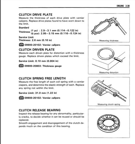

Весь прошлый сезон ждал когда помрёт сцепление, схватывало оно на последних 1,5-2 см хода ручки т.е. в самом конце (трос ослаблен) и что примечательно не буксовало. Вчера таки разобрал и малёха офигел диски и пружины то чуть ли не новые. У меня: Фрикционные диски 3-3.1 мм; пружины 32 мм, без изгибов и следов побежалости (одна сторона у них слегка заполирована)

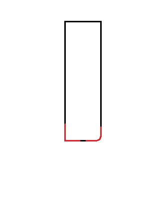

![]() Чем может быть вызвано позднее срабатывание сцепления? И сходу ещё вопрос: у стальных дисков внешняя кромка с одной стороны острая, а с другой закруглена (похоже на последствия вырубания как у простых шайб) так и должно быть, есть ли разница как ставить?

Диски надо ставить в том же положении и порядке, как вынимал. Если перетасовал, то можешь нарваться на крайне размазанное и нехорошее срабатывание сцепления. Потом притрётся, но так, как в оригинале, уже может не быть. Срабатывание в конце - норма. Не знаю, почему. Причина есть, просто она мне неизвестна. -------------------- Жить надо так, чтобы товарищ майор восхищённо цитировал Сергея Викторовича.
