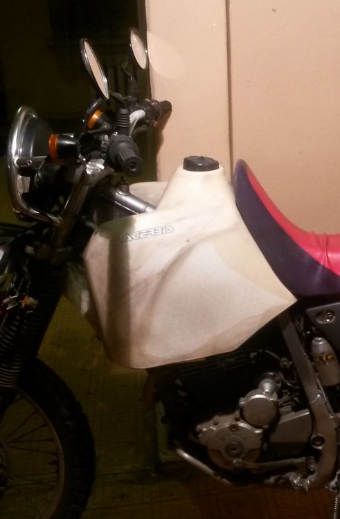

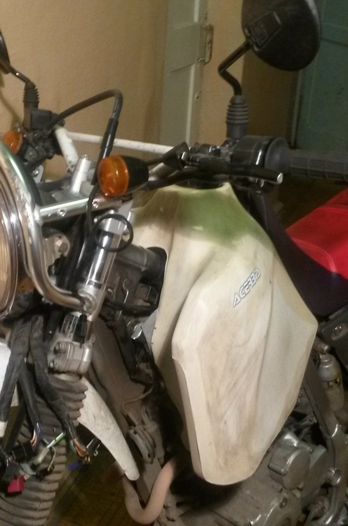

Ребята, у меня появился наверно глупый вопрос, но покоя он мне не даёт.
Увеличенный бак сел очень низко, получается, что закрывает движок, ниже клапанных крышек.
Будет ли при падениях это проблемой? Так бак не достаёт до движка, но расстояние не большое. Может ли при падениях на бок он к нему прижаться и начать плавиться? Сама понимаю, что звучит глупо, но требуется мнение со стороны, чтобы успокоить мою паранойю unsure.gif
И ещё один вопрос: не будет ли лучшим заменить этот бак (22,5л) на Кларковский (17,7л). В Кларковском уши не так сильно выпирают вперёд, а значит бак можно будет поставить почти на место, выше, чем встал этот, и снизу он покороче Асербиса, а значит не будет так сильно нависать на движок. Но он меньше по объёму, а увеличенный бак я ставлю исключительно для дальних поездок, около дома буду с родным кататься.
Так положи на бок и посмотри есть ли зазор.

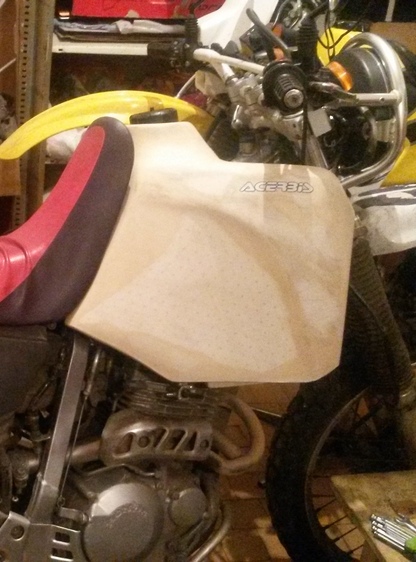

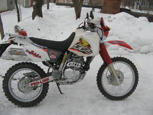

Что-то мне кажется не сел бак как надо.У меня вот так сидел:
Если обратить посадку седла на бак ,то у меня седло гораздо ниже сидит
Видимо что-то с передним крепежом бака.

сообщение 17.2.2015, 10:57
Сообщение #145
Сообщений: 8829
Бак у меня сел не на место, но это не случайность. После переделывания фары, если бак ставить на место, то при повороте руля бак упирается в бугель и повернуть руль до конца не получается. С фарой уже ничего не сделаешь, если только сам бугель самодельничать и выносить вперёд примерно на 7-9 см, но я этого делать не хочу - не красиво будет и не так безопасно для фары. Поэтому бак пришлось опускать вниз. И только опустив до такого состояния он перестал мешать. Поэтому и нависает над движком.
Идея хорошая, но за ней ещё вопрос возникает. Положу-то я аккуратно, а вот при падении всё-таки нагрузка другая. Не спружинит ли? Не прогнётся под усилием? А специально швырять мот у меня рука не поднимется.

Репутация:   198
Лока, мне кажется, бугель надо переколхоживать. Это не так сложно в принципе...
А бак так опасно сидит. Возможно и охлаждение движки хуже...
Совершенно верно,бак нужно на место ставить.Проще бугель отодвинуть.
Во-первых :охлаждение головы.Движок то воздушник,проток воздуха должен быть хороший.Я под пески,под Казахстан отдельный маслорадиатор ставил.
Во-вторых:печка под баком для подогрева бензина не очень хорошая идея smile210.gif Летом возникнут проблемы.Начиная от интенсивного потения бака и кончая ухудшением смесеобразования.Оно то нужно?
В-третьих:не красиво и не функционально стоит седло rolleyes.gif

Денечка, да, девочка хочет и эту фару и этот бак, но девочка думает. И думает уже не первый месяц. Только не знает что придумать.
Твой совет по замене бугеля рассмотрели все вместе и пришли к выводу, что не вариант, потому что если его заменять и ставить так, чтоб не мешался баку, придётся выносить его как минимум см на 7-10 вперёд, а это слишком много. Получается не только уродство, но и ничего хорошего в плане защиты. К тому же выносить придётся с фарой, т.к. она тоже мешает полному повороту.
По сути выхода два: оставлять фару и менять бак на чуть меньший по объёму или оставлять бак и менять фару на музрассинговую или трайлтечевскую.
Я, пока есть время, пытаюсь найти третий вариант, чтоб оставить и фару и бак. Пока не получается. Может у кого из вас появится какая-нибудь идея, как это всё можно оформить...
Во-первых : ...
Во-вторых: ...
Блииииин! Про охлаждение я даже не подумала sad.gif Спасибо!
А сиденье для этого бака я второе заказала - чуть его обрезать и встанет как надо.
То, что лучше он смотрится на своём месте, это и так понятно. По функционалке выходит тоже не вариант его опускать ниже.
Что касается бугеля, вот как его отодвинуть, чтобы нормально фара стояла? Что вверх, что вперёд, не меньше 7-10 см надо двигать, иначе всё равно мешается. А 7-10 - это много. Помогите, что-нибудь придумать smile55.gif
