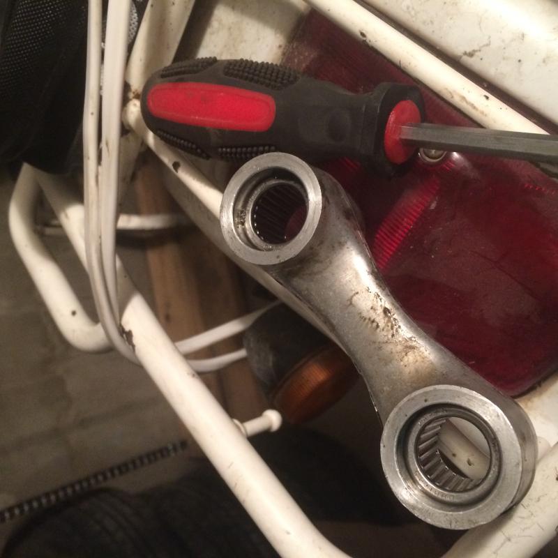

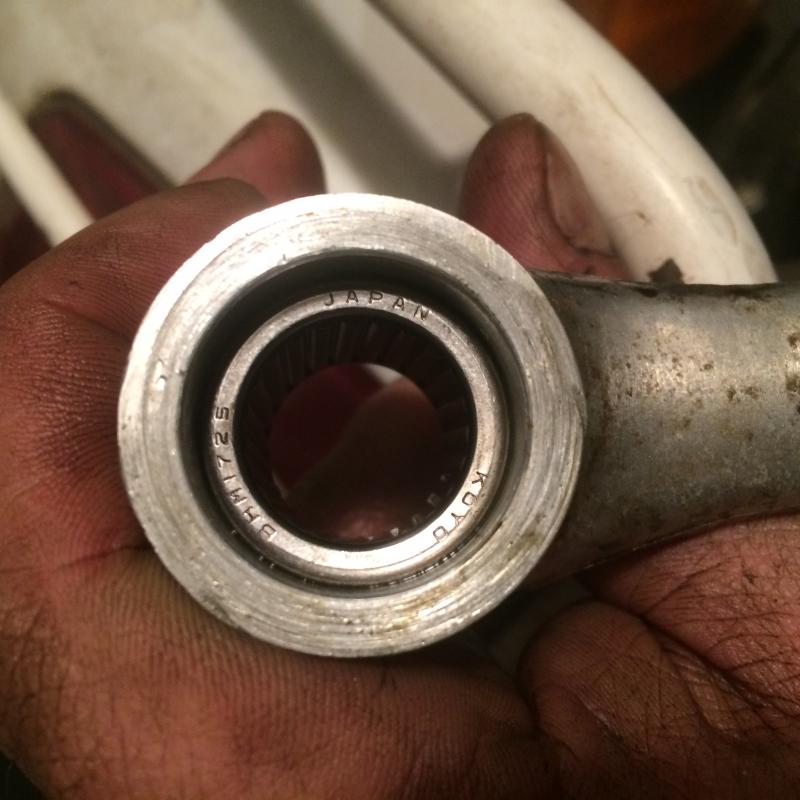

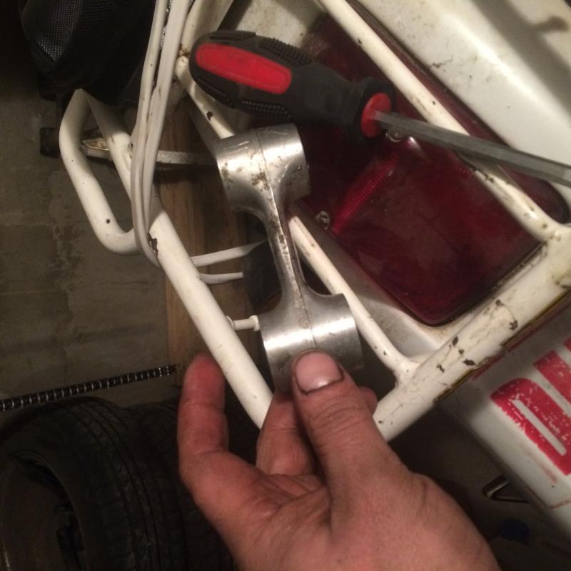

Всем привет !!! Нужен Ваш совет перебирал прогрессию и тут такая проблема не вращаются подшипники я их промывал , промывал а они колом. Хотя все остальные в идеале промыл крутятся люфтов нет. Да и в этом нет но не крутит, а просто смазать новой смазкой не убедившись что все работает не могу. На фото этот элемент прогрессии (оба не шевелятся) хотя один чуть чуть на 0.5 мм прокручивает. Ваши советы, что делать ??? И ещё вопрос как они меняются. Выпресовываются ?

- - arapov_stepan   Наружная обойма не должна вращаться,она запресован...   26.2.2016, 13:17
- - Шнитов   У меня иголки тоже с трудом вращались, хотя там па...   26.2.2016, 13:20
|- - KRASNINKOV   Цитата(Шнитов @ 26.2.2016, 10:20) У меня ...   26.2.2016, 13:38
- - Kn1ght   бывает иногда приржавевают со стороны обоймы. возь...   26.2.2016, 13:48
- - Sulph   Согласен с Kn1ght, попробуй под углом втулками (па...   26.2.2016, 15:44
- - arapov_stepan   Вытащи иголки,да промой,почисти.   26.2.2016, 16:12
|- - KRASNINKOV   Цитата(arapov_stepan @ 26.2.2016, 13:12) ...   26.2.2016, 18:19
||- - arapov_stepan   Цитата(KRASNINKOV @ 26.2.2016, 15:19) Как...   26.2.2016, 18:33
|- - Kn1ght   Цитата(arapov_stepan @ 26.2.2016, 17:12) ...   27.2.2016, 1:44
- - kserv   Замочить в керосине на сутки, взять пистолет пневм...   26.2.2016, 18:46
|- - KRASNINKOV   Цитата(kserv @ 26.2.2016, 15:46) Замочить...   26.2.2016, 20:32
- - KRASNINKOV   Сегодня анкером на 14 с резиной поверх пытался рас...   27.2.2016, 21:44
- - Garry   Раскачивай родным пальцем на излом, как выше писал...   27.2.2016, 22:56
|- - KRASNINKOV   Цитата(Garry @ 27.2.2016, 19:56) Раскачив...   27.2.2016, 23:03
- - SuP   Ваще та, из нормального подшипника иголки не выпад...   27.2.2016, 23:37
- - Шнитов   Я только сейчас осознал, что в подшипниках есть ещ...   28.2.2016, 8:39
|- - Garry   Цитата(Шнитов @ 28.2.2016, 10:39) Я тольк...   28.2.2016, 10:06
- - Leksey   У нас (Джебеловодов и отождествляемых с ними) в пр...   28.2.2016, 11:54
- - Garry   Ну, у нас крестьян так же.   28.2.2016, 11:56
- - Leksey   Ну молодцы, подтягиваетесь )   28.2.2016, 12:08
- - KRASNINKOV   Подшипники заказан наши онологи HMK1725CT достатка...   29.2.2016, 22:14
- - KRASNINKOV   Сегодня пришли подшипники за 300 рублей на СТО пер...   4.3.2016, 20:41
