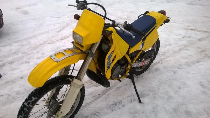

Доброго дня всем.
Вот наконец и я приобрел себе мопедку.
Где то с октября в одной из тем вели жаркие дебаты,
по поводу покупки первого своего мотоцикла.Ну и как водится,разделились на два лагеря 2т и 4т.
Опыт езды был не большой,это ямаха ттр,отнимал у товарища на даче,пока он газон косит я по пляжу
финского залива катаюсь.Было всякое,и машинку тормозну пришлось новую покупать,в замен старой,
героически погибшей в не равном бою с березой)))дорогая зараза!)))
Ну в общем загорелся я.Так как бюджет не особо позволял,да и на заначку от любящей супруги,рассматривали
варианты в приделах ста рублей.
Можете кидать тухлые яйца и помидоры.....
И вот он мой сузуки тс200р
