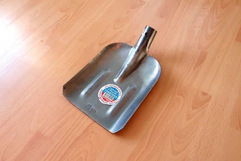

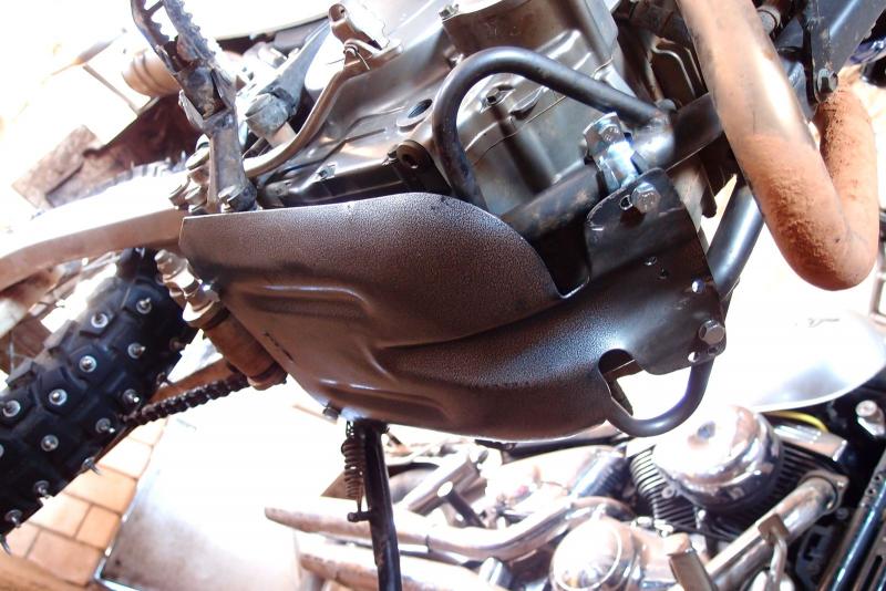

Ну, думаю всё будет ясно из прикреплённых фотокарточек.
Лопата идеально ложится под днище. Крепить её хомутами с ГАЙКОЙ на раму мотика. Для этого нужно у лопаты разогнуть фиговину, куда суётся черенок. Насверлить дырочек и привинтить.
Если защита кажется хилой, то можно вложить лопату в лопату и будет уже 4мм стали.
За всё про всё 450 рублей.
Колхоз колхозом, конечно, но щито поделать...
Более подробно процесс описал ЗДЕСЬ.

- - Dalnoboi   Чувак, ты гений!   12.3.2016, 10:13
- - Громов   RE: Защита двигателя из совковой лопаты   12.3.2016, 10:22
- - Игорь М.   Присоединяюсь к Дальнобою! И ведь встала, как ...   12.3.2016, 10:35
- - Vladimir78   Если еще титановую лопату присобачить - вообще кра...   12.3.2016, 10:39

- - Modrod   RE: Защита двигателя из совковой лопаты   12.3.2016, 10:44
- - Garry   Всё есть во всём   12.3.2016, 11:01
- - vrach312   Супер. Повышаем спрос на лопаты   12.3.2016, 11:04
- - mv   А самое замечательное, всегда лопата с собой есть)...   12.3.2016, 11:04
- - TommyTech   Главное удобно - универсально, в говнах всегда вык...   12.3.2016, 11:04
- - mv   Хотел тебе плюс в репу поставить))) Но если уж плю...   12.3.2016, 11:06
- - TommyTech   кстати из комментов на байкпосте - грязь будет соб...   12.3.2016, 11:12
|- - mv   Цитата(TommyTech @ 12.3.2016, 11:12) 7 че...   12.3.2016, 11:46
- - raptor76   5 баллов!И выглядит вполне прилично.   12.3.2016, 11:24

- - Andrey52   Лопата и крепления ржаветь не будут?   12.3.2016, 13:33
- - Leksey   Дак вровень с рамой. А так чо, ездить на ржавом мо...   12.3.2016, 13:43

- - InVader   Эпичный тюнинг. Войдет в историю форума.   12.3.2016, 20:51
- - krom   И блинов нажарить можно, если что. А так - однораз...   12.3.2016, 20:59

- - Aldo   Цитата(krom @ 12.3.2016, 17:59) Базовая з...   12.3.2016, 21:49
|- - arapov_stepan   Цитата(Aldo @ 12.3.2016, 18:49) А здесь н...   12.3.2016, 22:18
|- - krom   Цитата(Aldo @ 12.3.2016, 20:49) Требует с...   13.3.2016, 0:24
- - ARS   Цитата(Elessar @ 12.3.2016, 10:08) Ну, ду...   12.3.2016, 22:49
|- - Garry   Цитата(ARS @ 13.3.2016, 0:49) Не знал что...   12.3.2016, 23:00
- - Leksey   Вы не дешевите. Хорошие лопаты дороже.   12.3.2016, 23:43
- - mv   В леруа с черенком по 100р пучок продают))   12.3.2016, 23:51
- - Garry   Репа, явно.   12.3.2016, 23:52
- - krom   ждем тестов желательно на бревне и пару раз и с ки...   14.3.2016, 1:55

- - rakshasik80   Тоже каждый раз как натыкаюсь на тему про защиту д...   14.1.2020, 9:31
|- - Eromaz   Цитата(rakshasik80 @ 14.1.2020, 6:31) Тож...   14.1.2020, 12:40
|- - Andrey52   Цитата(rakshasik80 @ 14.1.2020, 6:31) Тож...   14.1.2020, 12:55
|- - bord-51   Цитата(Andrey52 @ 14.1.2020, 12:55) Присо...   20.1.2020, 21:37
|- - rakshasik80   Цитата(bord-51 @ 20.1.2020, 18:37) Н...   20.1.2020, 22:15
- - rakshasik80   Видимо просто я мотоциклом как-то неправильно поль...   14.1.2020, 13:22
|- - Eromaz   Цитата(rakshasik80 @ 14.1.2020, 10:22) И ...   14.1.2020, 13:34
|- - Anderrey   Цитата(rakshasik80 @ 14.1.2020, 10:22) Ви...   14.1.2020, 13:38
- - skorp777   Цитата(rakshasik80 @ 14.1.2020, 20:22) Ви...   14.1.2020, 15:17
- - Фаныч   Цитата(skorp777 @ 14.1.2020, 17:17) дык, ...   14.1.2020, 15:36
- - Сергей Б.   Надо в этой лопате дырку под сливной болт проделат...   15.1.2020, 11:50
- - Фаныч   Знаю форумчанина, у которого защита картера после ...   20.1.2020, 21:54
