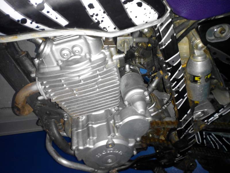

- - Frig@te   Азимут. Похоже крышка уже треснута. Замазано холод...   13.3.2016, 21:07
|- - raptor76   Цитата(Frig@te @ 13.3.2016, 23:07) Я не в...   13.3.2016, 21:21
|- - Frig@te   Цитата(raptor76 @ 13.3.2016, 21:21) У мен...   13.3.2016, 21:25
- - serg   Если всё грамотно посадить на герметик, а трещины ...   13.3.2016, 21:10
- - Frig@te   Крышка треснуть может от обгонки. Она стучит на эт...   13.3.2016, 21:16
