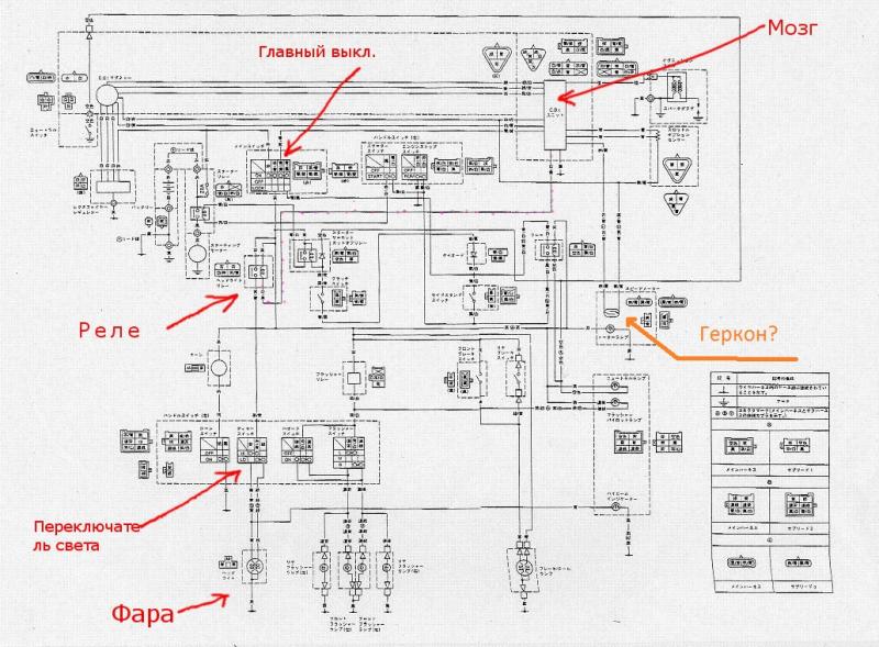

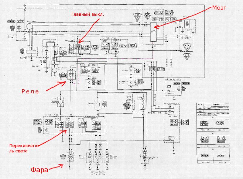

Обнаружил у своего Серого в электросхеме реле, которое включает фару только после запуска двигателя, но не могу его найти в фишах на мегазипе. Интересует из любопытства (на самом деле ищу где лучше врезать обогрев ручекsmile.gif К сожалению японские схемы с инета очень низкого качества.

Меня вот интересует назначение вот этого геркона:
dimag
сообщение 23.3.2016, 9:23
Сообщений: 1716
Регистрация: 28.8.2013
Репутация:   45
Это пунктирчиком не спидометр обведён?
Лампочка подсветки, запитанная от фары, и геркончик для информирования мозгов о текущей скорости (как вариант)

dimag, у меня мот куплен с приборкой daytona (суровый японский тунинх). От родной приборки оставались только огрызки её крепления к перьям вилки.
Недавно купил кетайскую приборку в сборе с основанием (родной БУ не нашёл) и поставил (гемор по её доводке до рабочего состояния - отдельная тема, но работать я её заставил). Так вот в этой кетайской приборке геркона нет (насколько понял раскосые браться штампуют приборку образца до 2000-х).
Вот теперь мне интересно - а нужен ли геркон.
P.S. Мне вечером в контакте обещали фотку скинуть как этот геркон там в приборке стоит.
Вот теперь думаю - стоит ли заморачиваться его туда вколхоживать...
Хотя действительно интересно зачем с механического спидометра снимать импульсы, можно сразу делать цифровой спидометр...
У японцев много загадочного, обнаружил в проводке на раме непонятный тупиковый трёхконтактный элемент размером с ноготь, залит эпоксидкой, в выходные сфотаю.
Вероятно схему немного знает некто Костя "200" из темы Jane про ремонт её статора.
Кстати, в сети обнаруживал сообщение про отказ обмотки на моте 2007г., дефект редкий но системный, неприятно.

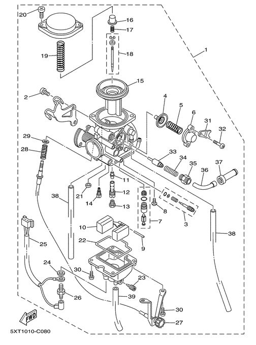

Зато Ямаха на Трикере ХG250 не поленились установить подогрев карбюратора smile132.gif
А то я пока не готов к полной разборке мота и срисовыванию схемы с проводки.
Электический???

Цитата(slipeer @ 23.3.2016, 12:09) *
Электический???
А то!
Там всё по взрослому, есть и термореле.
Прикрепленное изображениеПрикрепленное изображение

Цитата(200 @ 23.3.2016, 17:07) *
опережение зажигания
Ну зажигание у меня и без этого геркона опережается (заглядывал в окошко со стробоскопом) - оно, похоже на основании датчика положения дросселя это делает.
Да и смысл двигать зажигание от скорости - зажигание от оборотов двигают.

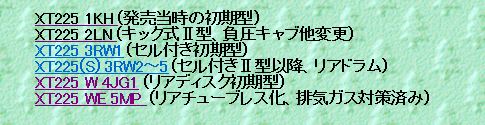

Думаю нет смысла гадать над японскими тайнами...
Желающие могут здесь почитать про историю электросхем Серого (в каком-нибудь переводе), половина понятно rolleyes.gif
http://www016.upp.so-net.ne.jp/salt22j/denso/subdensou.htm
там все схемы, жмите тут:
цвета проводов подписаны в тексте.

Может кому пригодится схема с электростартером старого серова (раскрасил)

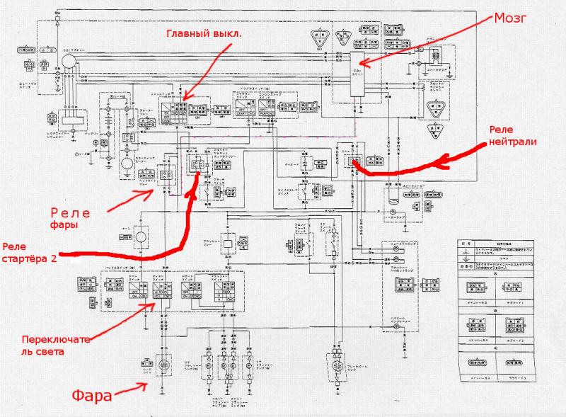

Последнюю неделю сезона ездил с потухшей фарой, некогда было искать причину. Вот подготовил схему поиска неисправности, думаю мудрит реле фары, оно прячется за маской фары, включается мозгом при запуске двигателя.

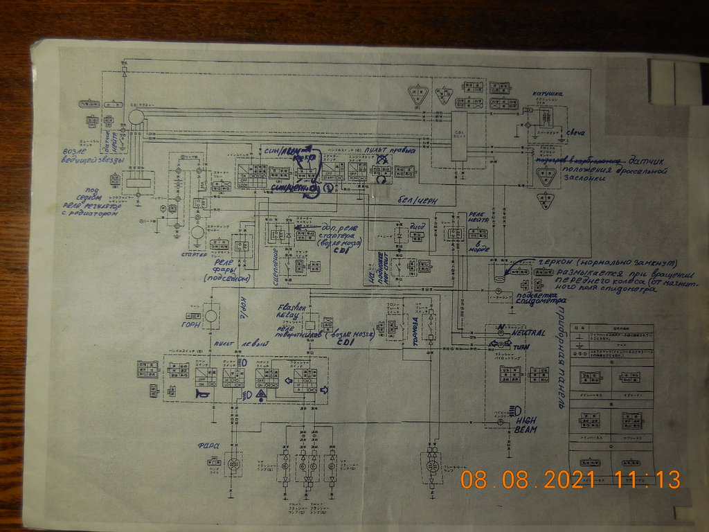

Вот, при установке сигналки подразобрался со схемой:
А геркон,раз он в цепи подогрева топлива, а сам рядом с подсветкой спидометра, то, думаю, он отключает цепь на подогрев сразу после того как мотоцикл завёлся/включилась вся электрика. А вся электрика ВКЛючается во-первых, поворотом ключа, а обратный полюс открывается мозгами(CDI), после того как с "магнеты или реле-регулятора в них поступает напряжение. До этого, "+" к мозгам(CDI) подаётся сразу поворотом ключа ("-" на мозгах(CDI) подключен постоянно) и, наверное, поэтому создаётся цепь подогрева. Вот только не может же она постоянно быть включенной, я ведь могу просто повернуть ключ, а мот долго не заводить. В общем, мерять надо...

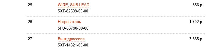

Блин а у меня провода на этот геркон висят в воздухе разомкнутые всегда wink.gif
А точно дли там подогрев? К этому разъёму подключена чёрная штучка на оси дроссельной заслонки. Она имеет регулировку поворота. И я её снимал - очень похоже на датчик положения дроссельной заслонке, а не на подогрев.
Снова изучал схему Серова (при установке суперзажигания), исправил свой косяк "подогрева" (слышал звон, да не понял, откуда он), конечно же это дпкв:Прикрепленное изображение
Синий с лимонной полосой идет к мозгам после ключа, а до ключа синий с черной полосой и одной белой чертой идёт через все проверки безопасности (нейтраль, подножка, глушилка). Его-то я и подал для подключения обмотки реле фары (из-за которого невозможно было подсветить, пока не заведёшь мотоцикл), а с замыкающего контакта реле фары подал + на питание суперзажигания. Теперь у меня не реле фары, а реле проверок для суперзажигания, и не надо ни чего обходить или врезать!)
