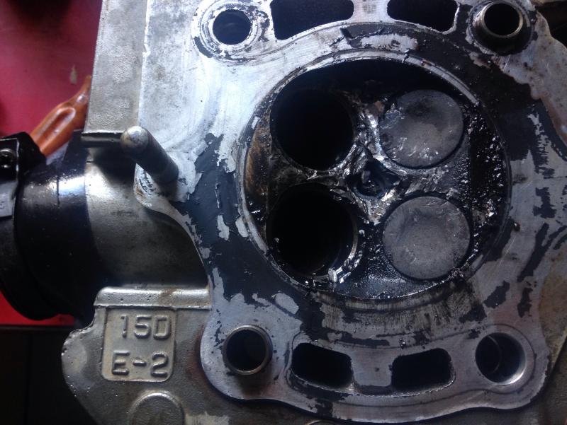

Подскажите кто знает, из-за чего такая фигня могла случиться?
После капиталки 340 км полет нормальный. Потом тяга пропала. Привез мастеру на то, клапана были зажаты, после Регулировки поехал, но стук грохот и заглох. Вскрытие показало, что один всасыващий клапан разсухарился и разбил поршень и побил головку клапанами, которые естественно загнулись
Мастер говорит, что вероятнее всего это произошло из-за перелива масла, т.к. Я залил 4 литра,а это ..., но при этом по щупу было слегка больше нормы.

- - raptor76   Все детали оригинальные?После регулировки не было ...   15.3.2016, 21:29
|- - baben100   [quote name='raptor76' date='15.3.2016...   16.3.2016, 18:04
|- - raptor76   Цитата(baben100 @ 16.3.2016, 20:04) получ...   16.3.2016, 18:12
|- - baben100   Цитата(raptor76 @ 16.3.2016, 15:12) Вау...   16.3.2016, 23:37
|- - raptor76   Цитата(baben100 @ 17.3.2016, 1:37) родные...   17.3.2016, 6:25

- - stofel   Поэкономили наверно на капиталке, потому что если ...   15.3.2016, 21:54
- - VeHDeTTa   Про некорректно выставленные фазы говорили? И соот...   17.3.2016, 6:37
- - baben100   Цитата(VeHDeTTa @ 17.3.2016, 3:37) Про не...   17.3.2016, 11:55
- - VeHDeTTa   Цитата(baben100 @ 17.3.2016, 11:55) На ма...   17.3.2016, 12:18
