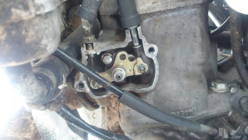

приехал мот со владика, конечно не ожидал я такого от продавца компании, пришел грязный (нет пробки на расширительный бачок охлаждайки,датчика подножки, верхней ловушки, крышки на ведущую звезду) все проверили начали заводить, коекак завелся, ну да ладно. когда газуешь "качелька" не работает, ВОПРОС как проверить серво-привод и "мозги"?
И сильный щелчок когда включаешь 1 передачу или 2ую с нейтралки. есть второй СРМ рабочий. фото качельки с данного мота, на рабочем положение качельки наоборот. ключиком на 10 качелька поворачивается.

- - dark.bel   если рядом есть рабочий то нужно с рабочего подста...   16.3.2016, 19:19
- - POMAH54   страшно спалить рабочий, разберу завтра привод и к...   16.3.2016, 19:32
|- - rassasa   Цитата(POMAH54 @ 16.3.2016, 20:32) страшн...   16.3.2016, 21:43
- - dark.bel   если мозги порченые то привод шевелится в большинс...   16.3.2016, 22:53
- - jazzed_up   Когда мозг горит, то может двигаться но оставаться...   17.3.2016, 0:13
- - alex530   Проверить сервомотор можно подав на него 12В. При ...   18.3.2016, 12:45
- - Oppozit4ic   Проверить моторчик можно подав на него напряжение ...   18.3.2016, 15:48
- - POMAH54   Ребят я нашел причину, подклинивал клапан (нагар) ...   19.3.2016, 19:47
