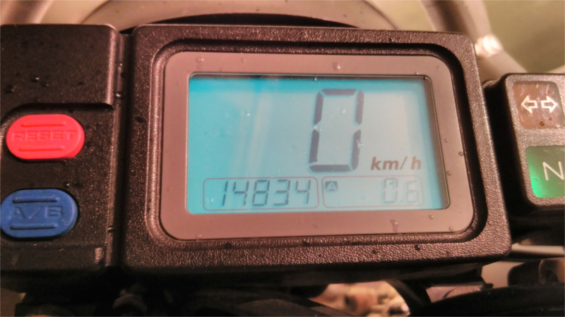

Поиск проходил в тяжелых условиях. Большое спасибо всем, кто в этом участвовал.
В итоге был куплен аппарат, который выставлялся за 150 000р., но продавец уступил 10-ку и я рванул за мотом.
Странная штука: оба ключа подходят к бензобаку, но только один к замку зажигания smile.gif
На одометре 14800км, но есть мнение, что приборка не от этого года выпуска. Есть немного масла есть под прокладками (хозяин дал запасные). Надо посмотреть в каком состоянии обгонка, поменять масло. Так же хозяин предупредил, что быстро изнашивается успокоитель приводной цепи. Чтобы не мучатся с оригинальным он использовал кусок от колесе детской коляски (мне тоже про запас выдал немножко).
Планируется установка питания для навигатора, ветровика, выключателя фары, нормальной защиты рук.

Поздравляю!У меня тоже 95 год,приборка аналогичная.

welcome . от приборной веет сакурой, свежая на вид )

Поздравляю. Приборка такая же. Багажник докупить не забудь. Масло еще может не из под прокладки течь а из под заглушки №16. Герметик в помощь.
