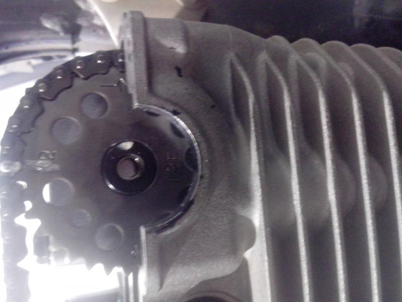

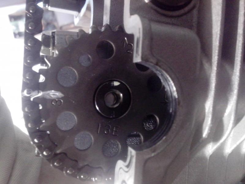

Всем доброго!!!
Решил замерить зазоры на клапаннах, немного уменьшелись до нижней границы, подкорректировал шайбами, все стало в пределах нормы.

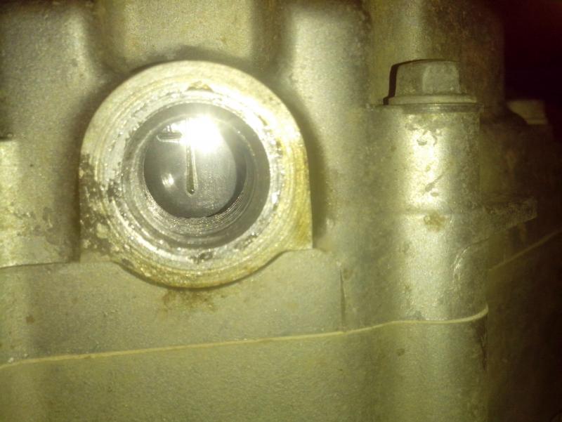

Перед снятием цепи ГРМ и замером, выставил поршень в ВМТ , риска в окошке посередине, маркером нанес метки на цепь ГРМ и шестерни.
Стал собирать, метки нанесенные маркером совпали, а вот по картинке в мануале получается что у меня цепь сместилась на один пин вперед, между ними все так же 17 пинов.
Вопрос, оставить цепь так, или сместить ее на один пин обратно как на картинке в мануале?

- - Виктр Саныч   Метки на звездах стоят по мануалу? т.е. просто цеп...   17.3.2016, 15:17
- - zhigan2010   я так понимаю ,если сместить цепь как по рисунку,т...   17.3.2016, 16:30
- - Виктр Саныч   Должно так получиться. Думаю, что при вращении из-...   17.3.2016, 16:40
- - zhigan2010   мне вот тоже интересен ответ знающих людей. Если ...   17.3.2016, 16:43
- - Vitekzu   Не понял в чем вопрос В том, что в мануале указан...   17.3.2016, 16:56
- - ARS   Цепь натянута? По фото кажется что зубья подустал...   17.3.2016, 17:30
|- - zhigan2010   Цитата(ARS @ 17.3.2016, 14:30) Цепь натян...   17.3.2016, 17:48
- - искатель   Количество зубьев звезды на коленвалу в четыре раз...   17.3.2016, 17:40
|- - LILO   Цитата(искатель @ 17.3.2016, 22:40) Колич...   23.3.2016, 11:56
- - FRUN   Я не специалист, НО у меня была такая же проблема ...   25.3.2020, 18:48
|- - eccentric2000   Цитата(FRUN @ 25.3.2020, 15:48) 3 года по...   26.3.2020, 8:37
- - Rico   При обслуживании мотора у себя обнаружил то же сам...   25.3.2020, 19:13
|- - vknw123   Цитата(Rico @ 25.3.2020, 16:13) При обслу...   25.3.2020, 20:41
- - Сhestar   vknw123 если не в теме не нужно   25.3.2020, 21:05
- - далекоездячий   Цитата(zhigan2010 @ 17.3.2016, 15:38) Ста...   25.3.2020, 23:40
- - FRUN   Растянутая цепь - должна быть заменена на новую и ...   27.3.2020, 18:55
- - далекоездячий   Всё таки сомнительно . Нужны фото с разным положен...   27.3.2020, 22:03
- - Dabbuger   да всё абсолютно нормально, не важно первая это ос...   29.5.2020, 14:50
