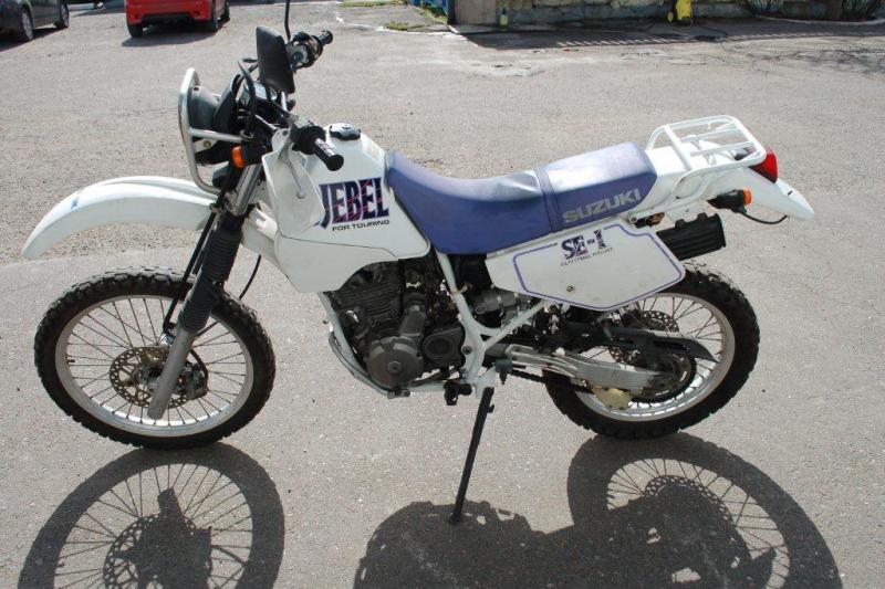

Всем доброго. Сбылась таки мечта- хотелось 15лет мотоцикл, но семья, дети и вот таки решился.
Немного о себе: живу в Украине, Киев. Из мотоциклетного опыта с 14 лет - Восход-3м, перерыв на годов 5, потом мопедка Хонда, а далее перерыв и в 40 жизнь только начинаетсяsmile.gif.
По теме: приобрел Suzuki DR 250 SEP, год не известен. Мот приобретен у ребят, покупающих их в Японии на аукционах. Состояние на 3+. Все работает, но везде надо залезть. В принципе желание залезть было бы в любом случае.
Прислали перевозчиком, ну и до очередной командировки успел его немного дефектовать. При осмотре выявил:
1. Замена гофр
2. Замена резины
3. Замена масла и тормозухи.
4. Замена колодок.
5. Решать что то воздушным фильтром, старый отсутствует.
6. Прийдется ремонтировать задний аморт ( тему начал изучать на форуме)
Из непонятого:
При проверке подшипников переднего колеса, люфта и шумов нет, после снятия- есть люфт на оси. Надо менять? И второе- сальники передней вилки- течи нет, но есть трещины в сальниках. Тоже под замену или потерпеть?
По остальному: звезды и цепь пока поживут, подшипники заднего тоже. На что еще обратить внимание?

По вилке- сверху только пыльник видно, сальник под ним. Если не течет, то пока можно и не лазить. Хотя желательно приобрести все это и поменять, заодно всеравно невредно будет масло в вилке сменить. По колесу- люфт проверяется в собранном узле, в любом случае это ни разу не проблема- подшипники очень распространены и стоят копейки, есть почти в каждом автомагазине( если память не изменяет- с "десяточного" генератора подходят

Желательно смазать подшипники прогрессии (маятника) разобрав её, потом можно смазывать через пресс масленки. Смазка могла засохнуть если мотак долго стоял.

Спасибо за поздравленияsmile.gif. По прогрессии спасибо за подсказку. Вообще надо бы наверное раскидать всю ходовую, перемазать. Планирую поэтапно, чтоб лишних деталей не осталось.

Мот хороший. А именно Джебел 92-94 годов вообще и довольно редкий. Их относительно немного было выпущено.
По вопросам продублирую:
Если люфта в сборе нет, то менять не нужно. Но обязательно проверить состояние сальников на обоих колёсах. Если уже не алё, то заменить подходящими по размерам.
Трещины на пыльниках. Пока не течёт, можно и подождать и заменить ПЫЛЬНИКИ при удобном случае. Сальники, если живы и не текут - не трогай.
Масло в вилке меняй однозначно.

Serg, т.е. отличия по разбору заднего аморта будут? Может где попадалось обсуждение подобного экземпляра, по позней версии на форуме тему нашел.
сообщение 20.3.2016, 17:31
Сообщений: 54215
По поздней версии самая подробная тема. По ранней мало информации. Можно огрядываясь на конструктив поздней аккуратно попытаться разобрать свой. Там может всё совпадать, а может отличаться совсем. Мне это неизвестно.

Насколько я вижу в разборе особой разницы не должно быть. Вот что там с запчастями, если разбирать придется, то это надо задокументировать, так сказать, для будущих поколений

Вернулся наконец с затяжной командировки и... В общем что бы не проср...ть остатки сезона занялся мотом. В планах: замена резины, масла двигатель и вилка, тормозухи, колодок по кругу, заднего аморта, помазать все что мажется. Советы приветствую ибо машина для меня новая. Начать решил с подставки для удобства работы. Сейчас выгляжу вот так:
Итоги дня:
1. Поменял резину на Сахару. Спереди 90/90-21, сзади 120/80-18.
2. Поменял масло в вилке, залил 7.5.
3. Поменял передние колодки, поставил EBC fa135r.
4. Заменил тормозную жидкость в передних тормозах.
5. Поставил воздушный фильтр hff3020
6. Установил гофры передней вилки polisport 350*41.
7. Заменил масло и фильтр mann MN69.
8. Раскидал всю заднюю часть, завтра буду мазать прогрессию, менять аморт.

1. Разобрал-перемазал-собрал прогрессию.
2. Установил аморт сдается с др350, нехотел лезть, но я его уговорил. По посадочным местам как родной, но нижняя скоба короче и пружина не лезла между косточками прогрессии, сам он по длинее родного на 5 см.
3. Поменял задние колодки и сменил жидкость тормозную сзади.
4. Промыл цепь, звезды, смазал.
В общем пока все.
Из трудностей заморочился "сухим картером" и таки не зря. Вчера при замене масла как то мало слил старого, сегодня решил опять слить то что вчера залил 1.9л, сегодня слил почти 3. В общем прое...л я вчера, сегодня играл в Винни-Пуха ( входит и выходит)- час ставил опыты слить-залить. В конце таки поборол, по мануалу без фильтра сливается 1.7 и заливается таки 1.7.

Могу ошибаться но 1,7л чёта много.Всё не сольётся.
Правильный уровень в раме показывает после нескольких минут работы.На WRF приходилось чуть газануть,чтоб добиться правды.

Алгоритм правильный, но первый раз часто комом. Завтыкал прогреть и в итоге пришлось повторить, ну и контрольныйsmile.gif). Не сталкивался до этого с "сухим картером"

Сам залил первый раз до верха рамы)).При заливке лейте в двигатель,не в раму.Банально,но бывает льют в раму.
