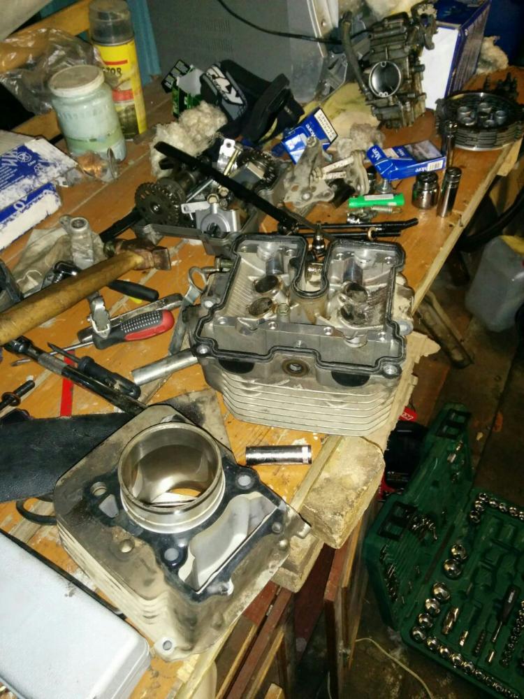

Разобрали движок. Причина была в том что залегли кольца, просвет такой что почти не видно его, одно маслосъемное выступало из канавки.
Теперь может кто подскажет поршень обязательно менять после залегания колец?

Цилиндр идеально чистый, поршень тоже кроме рабочей поверхности, там небольшой нагар.

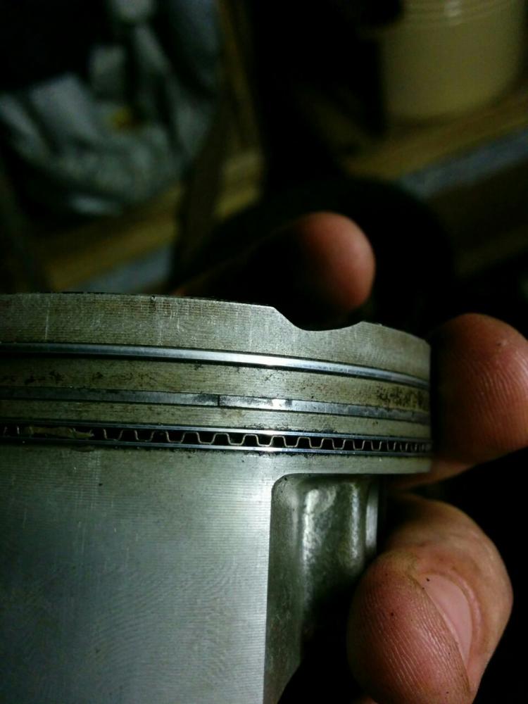

Вот такой зазор
Цилиндр

Зазор у колец мереется иначе!
Нужно снять кольца с поршня,по одному ,засунуть в цилиндр( прим миллиметров на15 от края внутрь),выровнять кольцо при помощи твоего же поршня и только после этого мерить получившейся,в стыке,зазор щюпом. На глаз зазоры не мериются!
П.С. Способ "дедовский" конечно! Но рабочий! Особенно если нет хорошего измерительного инструмента!
После залегания колец,я бы ,себе,их поменял! Даже если зазор в стыке в допусках!

Такое ощущение что второе компрессионное залегло.
А на маслосъемном это травинка слева?
возможно и грязь, потому что фото делалось не сразу и в руках повертелось изрядно
первое кольцо такое же было, просто уже снималось и по этому так выглядит
