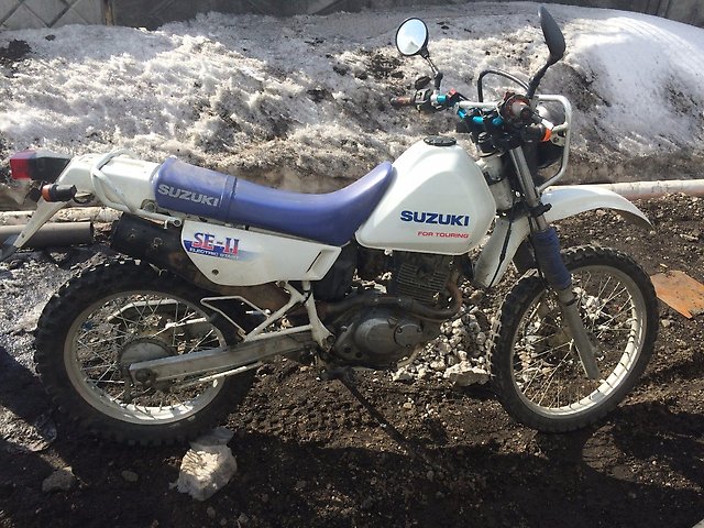

Привет всем!
Мотоциклизмом увлечен давно, в подростковом возрасте был Минск, 4 года назад приобрел Ямаху-Вираго, но в последнее время понял что катать только по асфальту мне не интересно - нужна техника для выездов в лес, на рыбалку, иную природу. По случаю недорого приобрел Джебел-200, экземпляр конечно подубитый, прийдется руки приложить. Первоначально что выявил - подъедает масло (сизый дымок), разбитые подшипники заднего колеса, порваные гофры на вилке.
Движок лучше разобрать, дефектовать, перебрать. А то после клина это дороже будет. Сильно дороже.
Остальное тоже лучше сделать, вместе с полным ТО.

Насчет разобрать двиг - это наверное преждевременно, пока заказал маслосъемные колпачки, если их замена не победит угар масла, будем смотреть дальше.
Не, не победит. Извини за писимизм, поздравляю.

Тем более колпачки мнять- головку то уже снимать, а там цилиндр снять и посмотреть состояние поршневой/ махнуть кольца, дело уже пяти минут и не разу не проблема. Поздравляю в общем, этот мот достойное приложение рук
