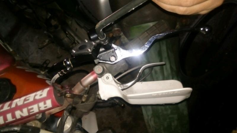

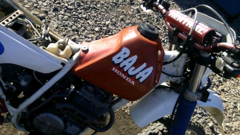

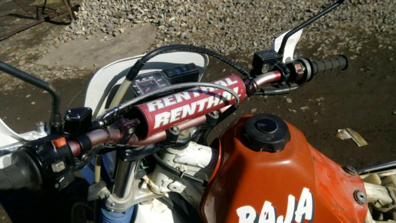

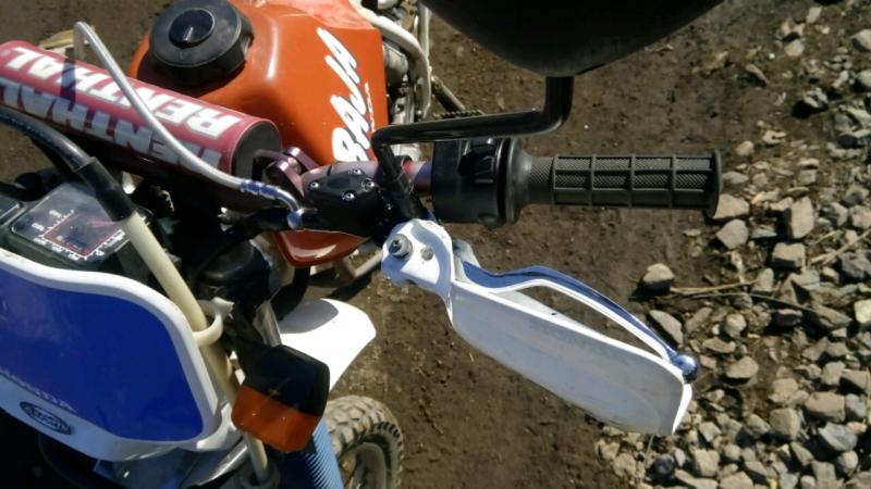

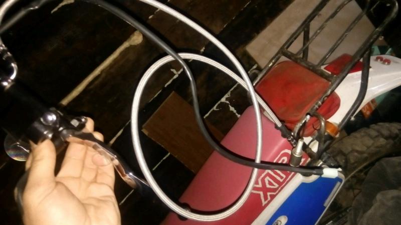

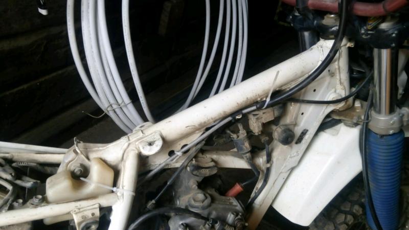

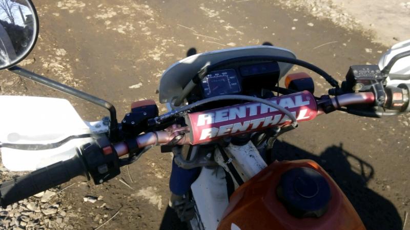

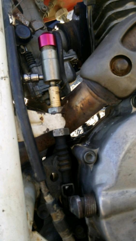

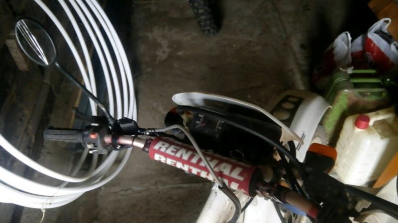

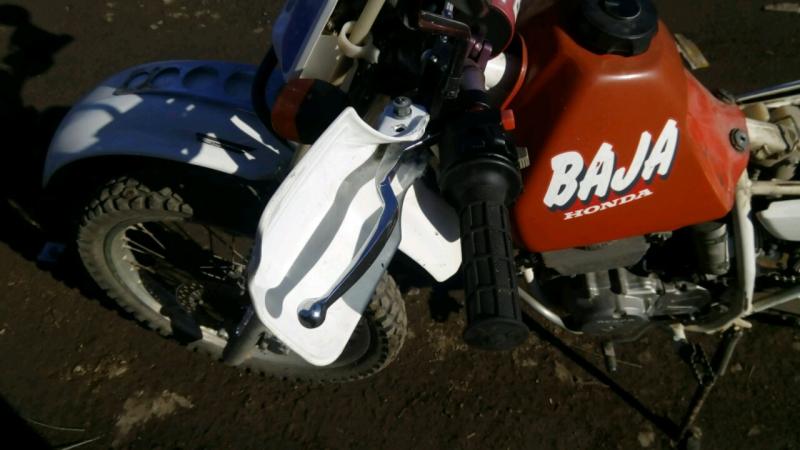

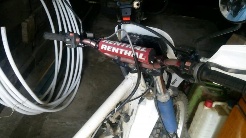

Вобщем сломался рычаг сцепления нашел от мотоцикла урал подточил подогнул вроде норм катался какойто время пока непорвался тросик у основания где бубышка на ручке, канечно потом начал клепать, паять, менял тросик но эт ненадолго было, я так понял что ручка не родная гдето не так перекашевало в итоге тросик постепенно по волосинкам обрывало, короче заколебался во Владик ехать нехотелось искать, както наткнулся на гедравлическое сцепление, тоже долго читал смотрел цена конечно тож нормальноя, на АлиЭкспрес нашел подходящюю но долго думал заказать нт дело конечно цены 3500руб., да и неуверен был на работоспособнось сего девайса, но ближе уже к висне чет подумал да и взял заказал какбы была небыла, просто уже заиб..ся с этим мазохизмом с клепанием тросика. через полтора месяца прешло. Также прешлось конечно доробатывать пришлось брать втулочку которую хорошо нашел в гараже и нарезать на ней резьбу чтоб закрепить на раме целиндрик и для последующей регулировки. дальше смотрим фото! give_rose.gif
