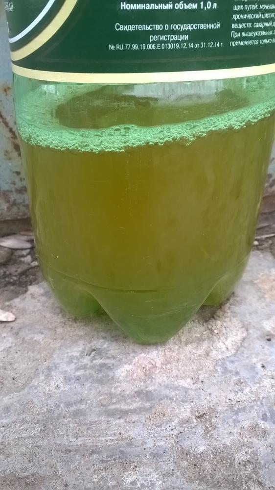

снял бензобак-там на дне не большие пятна ржавчины,
слил бенз и аффигел-там какая то бормотуха с хлопьями бурого цвета
как на нём мотор завёлся?

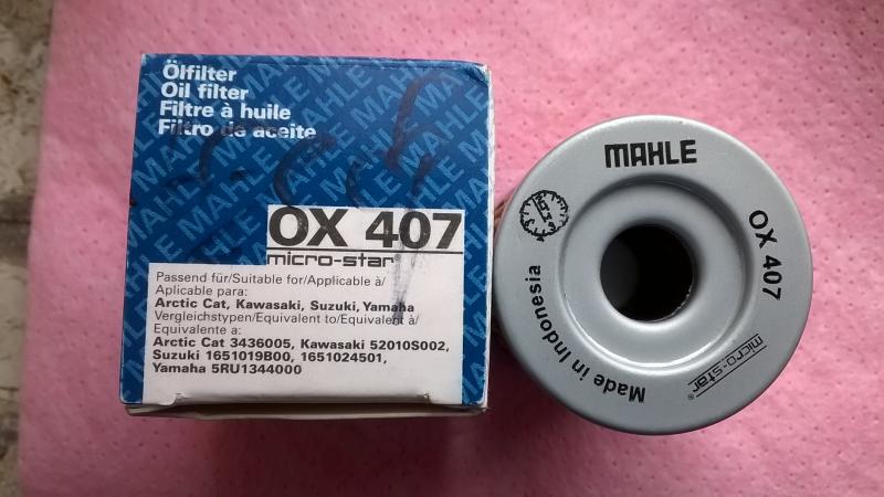

почитал форум и пришёл в магазин за фильтром MANN MH50,но он стоил 1100р, и предложили аналог-
какой то Кнехт за 530р,сказали подойдёт.
подошёл.

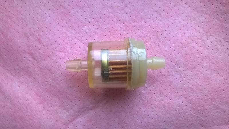

поставил сразу топливный фильтр за 100р

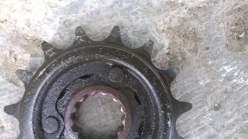

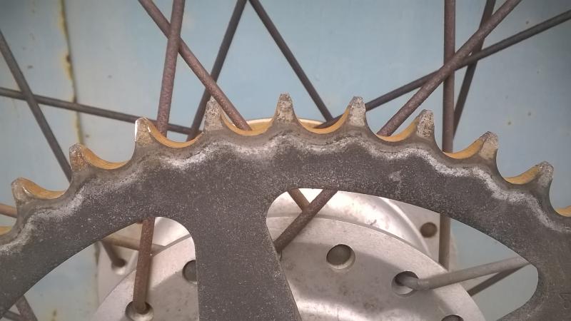

хотел сразу спросить : можно ли ездить на таких звёздах или менять?
нормально ли работает двигатель(копрессия 13,тянет отлично,но кажется что где то что то немного постукивает или так должно быть у двухсоток?)

На таких звездах еще до Москвы и обратно доедешь.
А цепь вопросов не вызывает?

Звезды хорошие даже, цепь на фото не понять. Поставить, натянуть и замерить натяг, колесо там покрутить. Если страшно - то купить новую, но я бы поездил лично. Хотя может в реале она оч страшная, на фото просто более менее выглядит.

На будущее - масляный фильтр самый нормальный по качеству и норм по цене Hiflo HF132, можно найти до 200 рублей.

Масляный фильтр че та дорогой... Зачем оригинал ставить? Он же почти весь из бумаги состоит.)) Я беру только аналоги, от 90 до 200 руб.

Пипец у вас барыги на масляных фильтрах поднимаются. Фильтра Мале что 407 что 408, в нашем маленьком городишке стоят 250 рублей, правда в наличии не бывает, но на заказ без проблем.
