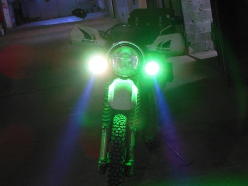

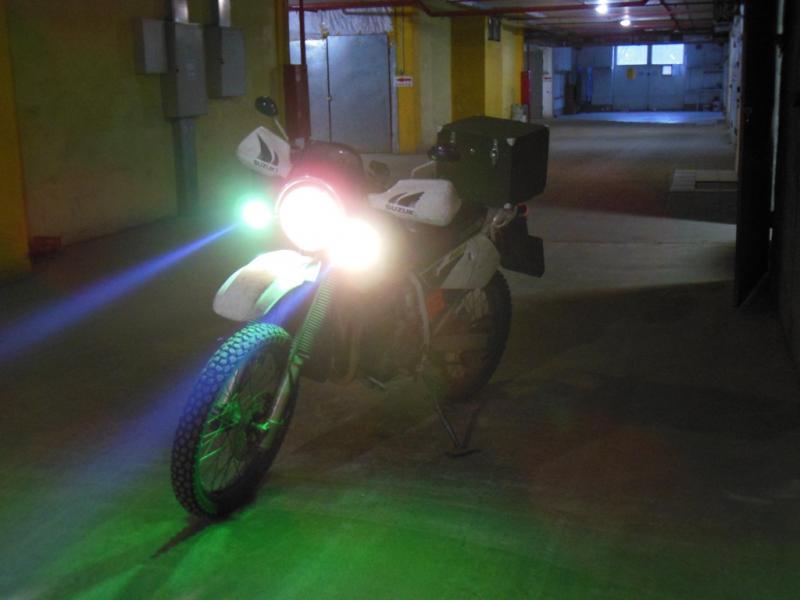

Фары светодиодные (CREE) с зеленым "глазом" - Aliexpress. 3 режима - яркий, средний, стробоскоп.

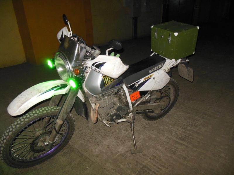

Ящик армейский под заказ, жестко закреплен на багажник - шир. 35, гл. 30, выс. 28.
2 защелки + самодельный замок от почтового ящика.
Надеюсь по спине на кочках бить не будет.

Вот зелёный свет спереди - не шибко комильфо...

Боюсь я этих квадратных ящиков в пампасах...
Можно нехило покалечиться....

Был синий и красный, но за них менты могут пресовать, а так хоть выделяется в потоке.

Я думаю, что на Алиэкспрессе можно было и белый легко найти. Понятно что зелёный дешевше будет, но профита от него нет, т.к. самый рассеивающийся цвет в атмосфере - синий, а самый проходящий красный.
Т.е. зелёный не так далеко будет светить, а в белом, хотя бы красная составляющая есть.
Да и монохромный свет будет делать тёмным всё что не отражает этот монохромный цвет. Т.е. чисто красный предмет в зелёном свете будет выглядеть тёмно-серым.

OLEGtheKamrad, скинь ссылки на фары, хочется посмотреть вблизи. Белый все-таки лучше цвет.

Я, конечно, ни разу не дальнобой и вообще мотоциклист из меня так себе, но такой ящик я бы ставить не стал.
Влазит много, да - круто. Но все эти острые края и углы. Не дай бог с таким упасть. Спина и ребра спасибо вряд ли скажут, в случае чего.... тьфу-тьфу-тьфу

Ну у меня тоже китайские Алиэкспрессовские фонарики стоят. Только с обычным светом. Еще и рассеивающие линзы прикупил на них недавно.
Но я и не думаю этим адом на ДОПах пользоваться. В пампасах, если окажусь в темное время суток (если такое вообще когда нибудь случиться) - да.... ну или может быть на трассах каких нибудь совсем не освещенных без трафика - максимум. Но на дорогах - нафиг надо.

Ящик зело опасен.

Свет фары - белый, вокруг зеленые "ангельские глазки"
http://www.aliexpress.com/item/CREE-U7-125...2473339219.html

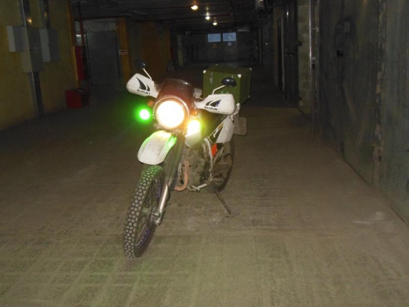

Ящик деревянный чтоли?
Ничо не влазит.
Если свет фар реально белый, то круто.

Цитата(Leksey @ 7.4.2016, 13:40) *
Ничо не влазит.
Он ж здоровый как.... как.... как я не знаю - как пол Джебеля

Ящик из фанеры.
Влезает на самом деле достаточно, например шлем HJC IS-MULTI - с козырьком !

Свет немного отдает в синеву, но чуть-чуть.

для начала тормозную магистраль переднюю вернуть на место, потом снять ящик - или сам отпадет, или сначала больно сделает.

такой ящик не для эндуро однозначно

Ну не верится пока по бубеням не проедешь, не попадаешь! Я вот вам верю но если бы уже поставил такой ящик, то сначала попробовал падать с ним, а потом только снял ))
Да. Только сейчас обратил внимание. Шланг должен со стороны колеса проходить.
П.С. Может автор не по бубеням, а в грунтовый дальнобой собирается. Тогда и ящик - не криминал....

У меня тормозной шланг всегда снаружи был... В чем разница ?
Пенёк/камень, оказавшийся на пути слева, легко оставит тебя без переднего тормоза.

Тоже хочу такие фары прикупить.Можно сделать фотку как дорогу освещают?
