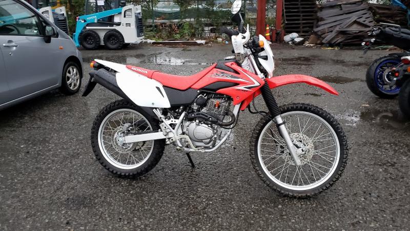

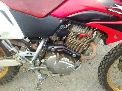

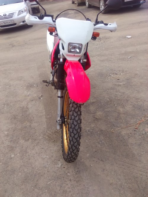

Прикрепленное изображение Прикрепленное изображение Прикрепленное изображение Прикрепленное изображение Прикрепленное изображение Прикрепленное изображение Прикрепленное изображение Прикрепленное изображение

Ты прикалываешься? Может, там нет карба, а инжектор? smile2.gif Холодный же заводил с подсосом, где ж его вытягивал, как не на карбе? Ищи там и винт. Если доступ затруднен на Хонде, сними боковой пластик левый.
Внешний вид хороший, неушатанный, видимо по бездору не гоняли. Верхняя защита цепи отсутствует?

На предпоследней фотке, карб это который прикрыт пластиковой крышкой, над двигателем. Там и находится регулировочный винт. Им и настраивай. А вообще довольно надежный мот, 2 клапанник, отличие от серова, закрытая рама и 520 цепь.

Привет, Сергей! Да я пошутил про инжектор, видишь смайл? У неё же 6 передач, я не ошибся?
А на 3-ем фото слева на руле - это подсос?

Да похоже на он, хотя разрешение фотки не позволяет рассмотреть, но он точно на левую часть руля выводится

svr777
сообщение 9.2.2020, 18:15
Сообщений: 14
Регистрация: 3.4.2019
Мотоцикл: Honda XR230
Цитата(Mamauckuu @ 7.2.2020, 19:50) *
Здесь я, и надеюсь - очень надолго ))). И очень рад, что здесь есть Mamauckuu. Спасибо тебе за огромный труд с мотоциклом и выкладывание информации здесь. В условиях жесткого дефицита информации по XR/SL 230 это очень ценно. Спасибо! И очень прошу не бросать это.
Пока изучаю инфу. Первое, что хотел сделать - заглушить ЕГР. Но поизучав чуть, пока понял, что это не ЕГР в смысле как на машинах - когда газы с выпуска подаются на впуск, засирая все по пути. А то, что называют системой дожига выхлопных газов - может дать ей пожить пока не сломается? Не вижу вреда пока - ни потери мощности, ни засратого впускного и карба. Может, ошибаюсь. Пока еще думаю.
Подвеску пока тюнить не хочу. Присмотрюсь пока. Смотрел по каталогу в Импексе - у нас даже все косточки прогрессии одинаковые с SL230, аморт разный.
Если можно еще пара вопросов:
1) Как часто надо чистить центрифугу очистки масла? В американском мануале для CRF230 вроде каждые 12 т.км. Может чаще? А то прокладка крышки - 900 р, а вырезать самому не хотелось бы. Было бы куча прокладок в запасе - лазил бы каждую тыщу, но стоит ли? Кто чистил - много там каки собирается и за какой период?
2) Что происходит со смазкой при катании на крутых подъемах? По идее, если ехать вверх, то масло в картере сливается назад, а забор маслонасоса вроде впереди. Т.е. если круто вверх долго ехать - двигатель может быть без масла вообще? Мне очень актуально, так как брал в основном для лазания по горам. На моем бывшем XR250 с сухим картером вообще не парился. А тут как?
3) Так как стиль катания - 1-2-1, редко 3 передачи по горам, то как бы не перегреть двигатель? Есть инфа, что кто-то на SL/XR/FTR перегрел-таки?
Заранее большое спасибо за ответы! Выложу пару фото моего мотоцикла в Японии перед отправкой. Чтобы был)))
