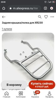

Багажник нашел. На СRF230L тоже должно подойти.-тыц
