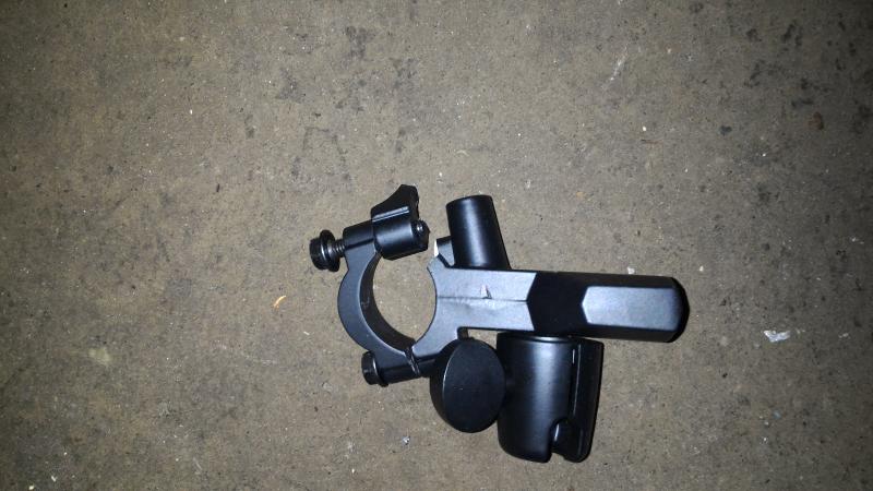

Купил на али мотонавигатор, решил сегодня поставить, итог лопнуло силуминовое крепление, хотя читал и знал что нужно осторожно....
Крепление полное г..., т.к. тянул потихоньку, крепление продолжало проворачиваться, никакой силы приложено небыло...
Может кто подскажет из чего сделать или кто поможет?

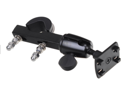

leksev
сообщение 14.4.2016, 0:38
Сообщений: 404
Регистрация: 30.7.2014
Yamaha TDM850`98
Цитата(mv @ 14.4.2016, 0:29) *
не. вот.
Такой-то непойдет (
Нафигатор тяжелый , крепление нужно металическое ...
Как вариант, гандабить из крепления зеркала или покупать за 1 руль крепление которое выложил выше, там хоть скоба....

[quote name='leksev' date='13.4.2016, 21:38' post='535042']
Такой-то непойдет (
эта штука очень похожа на крепление рычага сцепления от китай-скутера...

Цитата(leksev @ 14.4.2016, 5:47) *
Эта штука конечно похожа и можно из нее заболгарить при условии, что это будет не силумин. Но я что то насчёт китайцев сомневаюсь.
А от байков получится дороже, чем крепление за 1 руб
А от б/у байка или скутера будет дешевле .... У меня такой же неолайн мото... Вкрутил сжимающийся конус в отверстие для крепления приборки т.к. приборка не показывала и была демонтирована ... Если хочешь кину фото на выходных... По факту подойдет любой хомут вокруг руля с дыркой под болт на 10...
