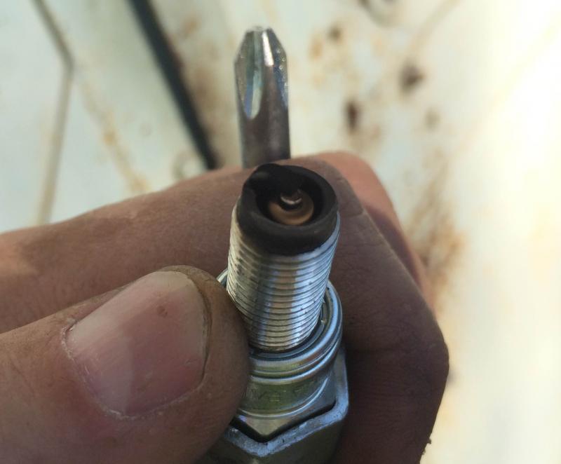

- свеча рабочая(но б/у), вставлена с правильным нагаром, после пробега 250км в основном по трассе - черный нагар;

Обрадовался, что это лекарство. Сегодня разорвал розовый провод, поставил новую свечу, но пошел ливень и не успел затестить, но что-то мне подсказывает, что хрен там это поможет.
