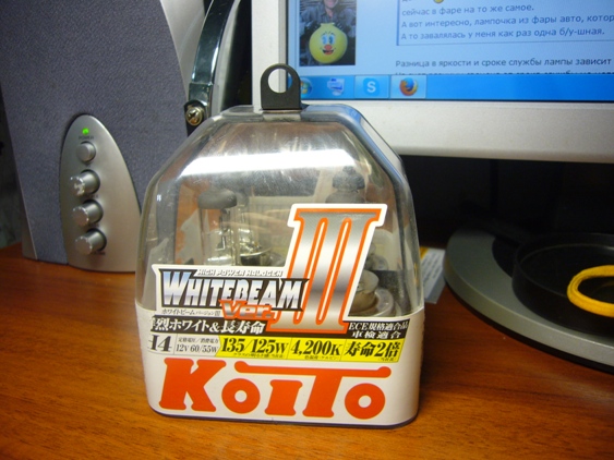

- - Kobra   Взял лампочку фирмы KIOTA 700руб за штуку постави...   30.5.2013, 13:21
- - Kobra   Извиняюсь не правильно фирму написал KOITO (Whiteb...   30.5.2013, 19:23
- - Сhestar   Цитата(Kobra @ 30.5.2013, 22:23) не прави...   30.5.2013, 19:29
|- - Kobra   Цитата(chestar700 @ 30.5.2013, 16:29) как...   30.5.2013, 19:39
|- - alexgrey   Цитата(Kobra @ 30.5.2013, 19:39) Лампа на...   31.5.2013, 8:47
- - Сhestar   т.е. +50 где то,шо и требовалось,при равном потреб...   30.5.2013, 19:51
- - Kobra   Ну видимо так но как светят мне понравилось.   30.5.2013, 20:47
